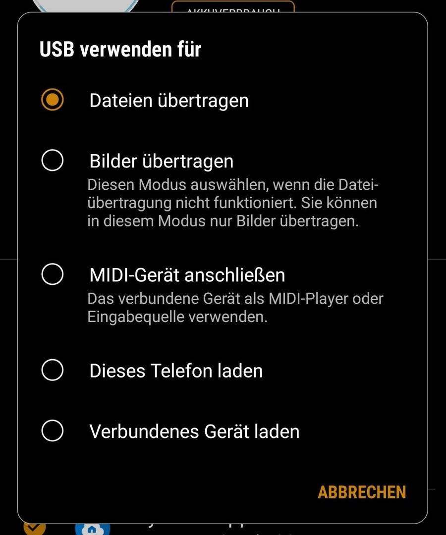

Mein S8 wird neuerdings von keinem PC, bzw Laptop, mehr erkannt, wenn ich's per Kabel anschliesse. Früher ging alles problemlos. Vor ein paar Wochen begann es bereits zT nicht erkannt zu werden. Nach jeweils ca. 20 Neustarts und Ein- & Ausstecken ging's dann irgendwann doch. Nun geht gar nichts mehr.
Am PC liegen kann's nicht. Ich habe einen Win 10 PC und Win 7 Laptop, die nichts miteinander zu tun haben. Keiner erkennt mehr das Handy.
Das Handy erkennt zwar, dass es angeschlossen ist, da es zu laden beginnt, es verbindet sich allerdings nicht als Mediengerät.
Die Einstellungen des Handys hab ich bereits durchforstet, da finde ich nichts (zumal ich eh nie was verändert habe).
Hat jemand eine Idee, was das Problem sein könnte und wie es behoben wird?
Vielen Dank

Es kann die Verbindungsart sein. Wenn die USB-Verbindung "nur Laden" zulässt, dann geht es nicht.
Stimmt, jetzt geht's auch anders rum.
Wenn ich auf dem handy oben in der Leiste nun draufklicke öffnet sich ein Fenster. Darauf ist nun "Dateien übertragen" gewählt (die anderen sind Bilder übertragen, MIDI Gerät anschliessen, Telefon laden und verbundenes Gerät laden). Ich hatte das nie zu "nur Laden" geändert, aber ich hoffe, dass es so nun gehen sollte.
