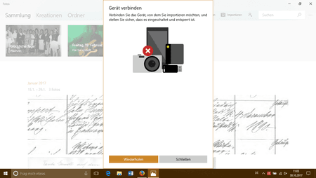

Ich habe das mit der Url aufgerufen und ihm gesagt, er soll Bilder runterladen, weil es mir darum geht.
Auf meinem Bildschirm im Laptop erscheint immer nur, unverändert, folgendes:
Sonst war es so, dass mir im Explorer das Smatphone angezeigt wurde und ich darüber an die Dateien kam,
Dort wird die Mobil aber überhaupt nicht angezeigt.
