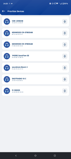

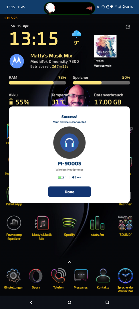

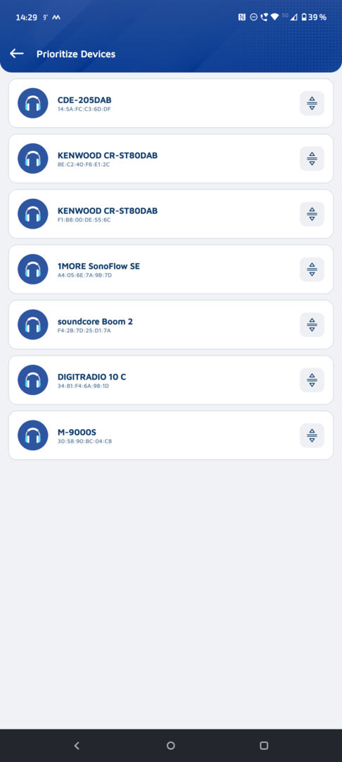

Dann müsstest du Auto Connect einschalten.
Die Soundbar muß dafür natürlich auch eingeschaltet sein.
Könnte so tatsächlich funktionieren.
Hab hier im Wohnzimmer eine Stereoanlage mit Bluetooth welche eigentlich immer im Betrieb ist.
Entweder Radio oder TV Ton.
Mit Auto Connect in der App springt die Anlage automatisch zur Bluetooth Verbindung, startet Spotify und spielt Musik ab (in der App so eingestellt).
So ein Verhalten kannte ich noch nicht.
Die Bluetooth Geräte kann man ja beliebig sortieren und je weiter nach unten ein Gerät in der Liste ist, desto länger dauert es natürlich bis die Verbindung steht.
Also das favorisierte Gerät muß ganz oben in der Liste stehen.
