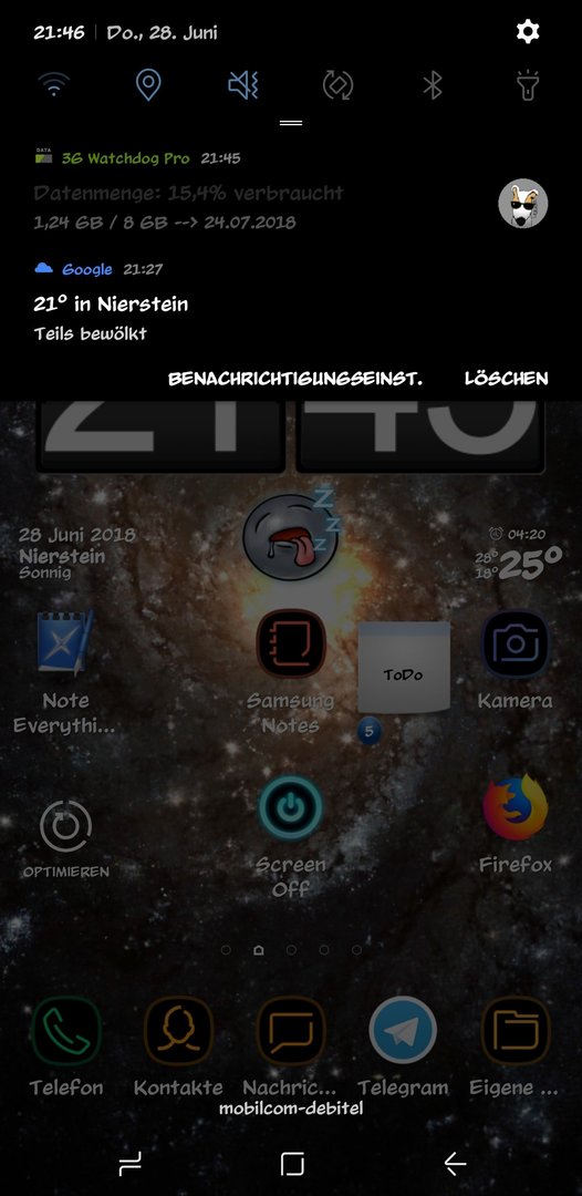

eNubiX.SystemUI.OPBlue.BlackNotif.apk
eNubiX.Black.Notifications.apk ist im prinzip das gleiche hier werden wirklich NUR die Notifycations verändert.
Das Ergebnis seht ihr im Anhang
Als Theme habe ich das
High_contrast_theme_II aus den Samsung Themes installiert.
Font ist 'Astronauts in Trouble'
Einziger Wermutstropfen ist die Schriftfarbe der dunklen Notifycations.

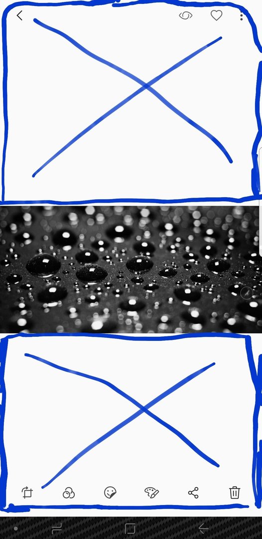

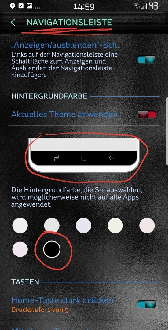

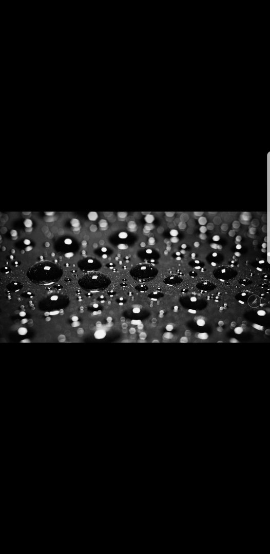

gibt es evtl ein Overlay, dass in der Gallery App der weiße Hintergrund wenn man Bilder auswählt immer schwarz ist?
Siehe Bilder.
