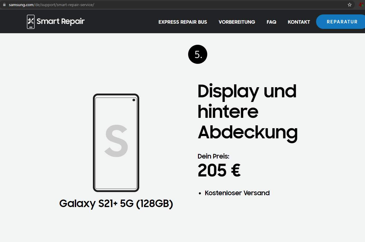

marcel_r schrieb:
S21+ reparieren lassen (ca. 300€) oder
205 Euro direkt über Samsung (Smart Repair)
Smart Repair Service
Sogar schon mit der Rückseite. Wenn die noch unbeschädigt ist wären es 3 Euro 😅 weniger.
Reaktionen: JustDroidIt, Xanoris und pardmi
