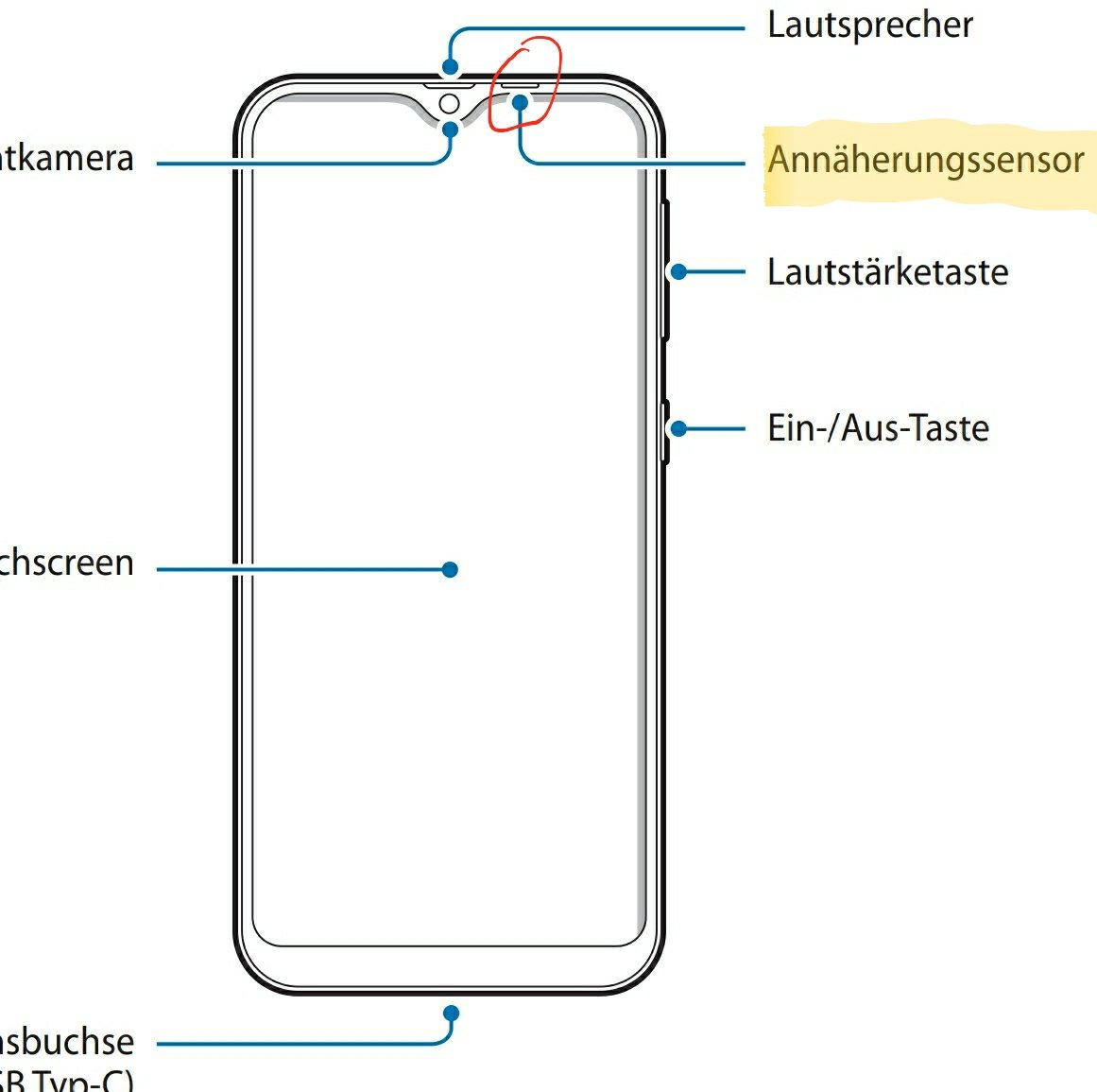

Wie andere schon geschrieben haben, regelt ein sogenannter Annäherungssensor das Ein- und Ausschalten des Displays während telefoniert wird. Dieser Sensor sitzt beim A40 etwas rechts von der Hörmuschel, offenbar in einem Spalt zwischen Display und Rahmen, so jedenfalls wird es in der Anleitung dargestellt.
@maik005 hat oben eine Methode beschrieben, wie du die Funktionalität dieses Sensor mit einem eingebauten Funktionscheck prüfen kannst.
Eine andere Methode ist es, einfach eine Nummer anzurufen, das Handy mal in der Hand zu halten und mal mit Hand, Finger oder halt einem Gegenstand den Bereich des Sensors zu überdecken, wird er verdeckt, so schaltet sich das Display aus. Liegt der Sensor frei, so wird das Display wieder aktiviert.
Der Sensor kann jedoch nachteilig beeinflusst werden, ein Klassiker sind bestimmte Schutzfolien oder -gläser, welche den Sensor verwirren, auch Schmutz oder Fett (wie nunmal von auch schwitzender oder gerade eingecremter Haut) kann hier eine Einwirkung haben, manchmal auch eine Mischung von allen. Funktioniert der Sensor in den "Trockenübungen", so kann erstmal ein Defekt ausgeschlossen werden. Ist eine Schutzfolie angebracht, so würde ich diese testweise entfernen, bzw. erstmal ordentlich reinigen - gleiches gilt auch für das nackte Display. Ansonsten würde ich mir mal anschauen, auch wenn sich das jetzt blöd anhört und an Steve Jobs' "You're holding it wrong!" erinnert, wie er das Gerät denn ans Ohr hält, vielleicht soweit oben, dass der Sensor immer mal vom Ohr wegrutscht, das Display aktiviert und Sohnemann versehentlich Funktionen der Telefon App bedient.
Geht aber nur, wenn man nicht über Lautsprecher telefoniert.
Man muss das auch ein bisschen "üben".
Mit passiert das heute manchmal noch, dass der Sensor etwas Luft hat und dann wird sofort irgendwas ausgelöst oder angehalten, wenn man mit dem Gesicht dagegen kommt.
Meistens passiert es mir bei WA Sprachnachrichten, die sofort stoppen, wenn ich das Telefon ein bisschen bewege.
