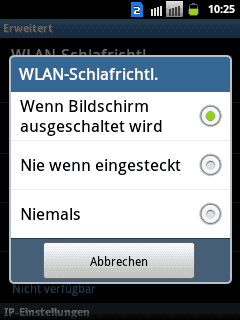

Instrukcja schrieb:
Komisch ist nur, dass mein Duoz im Schlafzustand immer in den HSDPA-Zustand wechselt und nur nach Berühren des Displays automatisch in den WLan-Mode geht. Kann ich mit leben, ist aber merkwürdig.
1. Einstellungen
2. Drahtlos und Netzwerke
3. WLAN-Einstellungen
4. Menütaste (linke Softtaste ausserhalb des Screens)
5. Erweitert-Icon
6. WLAN-Schlafrichtlinie
Hier kannst Du das Verhalten ändern.
Reaktionen: mirinda

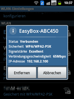

Instrukcja schrieb:
WLAN-Problem gelöst. [...]
Ich habe eine Easybox 803 und die Wlan-Verbindung funktionierte nach zich Versuchen nicht, Netzwerkschlüssel war ok.
Hier klappt es mit einer Easybox 803 direkt aus der Verpackung in den Standard-Einstellungen hervorragend, sofort verbunden, ohne WPS usw.
DSL-EasyBox 803 A
Firmware Version:30.05.211
Möglicherweise hast Du in der Easybox etwas verstellt, evtl. einen MAC-Filter o.ä. eingerichtet.
Biene84 schrieb:
1. Einstellungen
5. Erweitert-Icon
das funktioniert leider nicht, aber da ich mich nicht neu im Wlan anmelden muss, ist es nicht allzu störend.
Der ursprüngliche Beitrag von 11:32 Uhr wurde um 11:34 Uhr ergänzt:
DSL-EasyBox 803 A
ich habe nie was verstellt und wie gesagt, viele Geräte funktionierten sofort tadellos per Wlan. Nun geht es aber und das ist ja gut. Vielleicht liegt es daran, dass ich kein deutsches Modell habe.
Das Firmwareupdate auf die 216 ging auch nur per Download über Windows. Die Box selber konnte das nicht. Vielleicht hing es auch damit zusammen.
Bei mir funktioniert die WLAN-Schlafrichtlinie einwandfrei.
