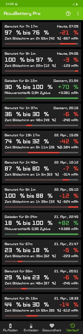

Hallo Leute
Kann mir einer verraten warum AccuBattery bei mir immer ne neue Sitzung anfängt und was ich dagegen tun kann?
Hier ein Screenshot

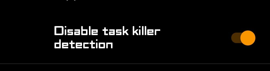

Also bei den Akkuoptimierungen ist es draußen. Energiesparmodus wechsle ich nicht mir auf Maximal. Neustarten tu ich auch nicht. Nur letzteres mache ich aber beim S10 Plus habe ich das auch gemacht und er hat nicht die ganze Zeit eine neue Sitzung angefangen.
Hab jetzt hier mal eingeschaltet. Mal schauen ob es was bringt.
@M--G
das dürfte eher zum Gegenteil führen!?

Dann würde es aber zwischendurch auch Grün anzeigen und nicht nur rot vom Entladen. Und wie man auf meinen Screenshot erkennen kann war es immer nach dem Laden. Ich hänge ja nicht mein Gerät mehrmals am Tag ans Ladekabel.
