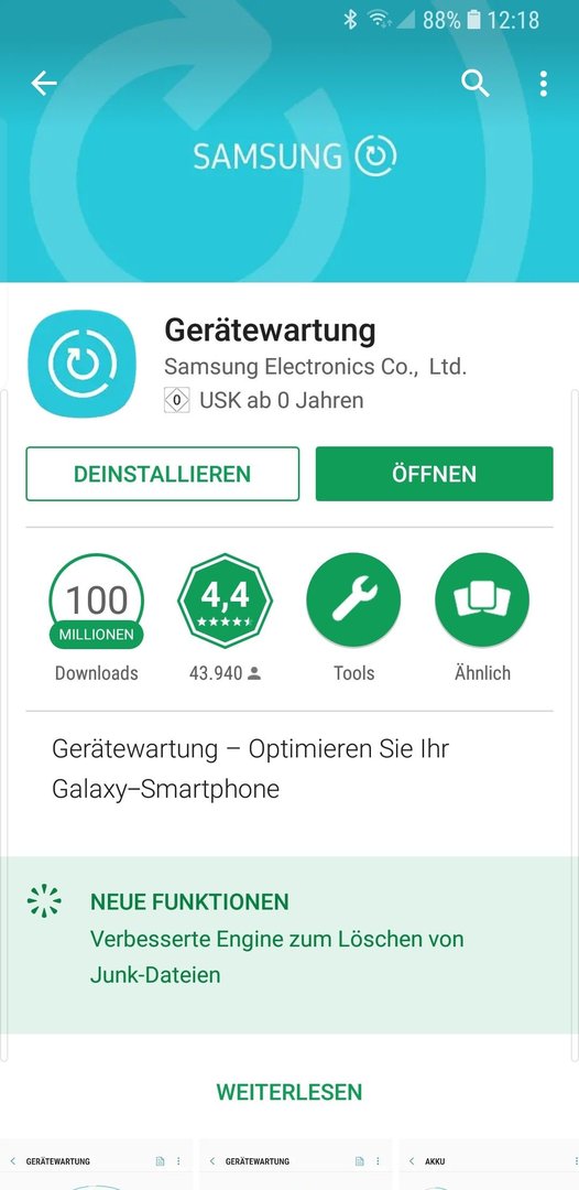

Meine Vermutung geht trotzdem in Richtung "Gerätewartung", da dort bei der Speicherbereinigung der Anbieter "360" verwendet wird und es genau zu diesem Punkt letztens ein Update gab, siehe Screenshot.
Ich hätte bloß erwartet, dass dieser Ordner genau dann erstellt wird, wenn die Bereinigung des Speichers ausgeführt wird. Das passiert aber nicht so.

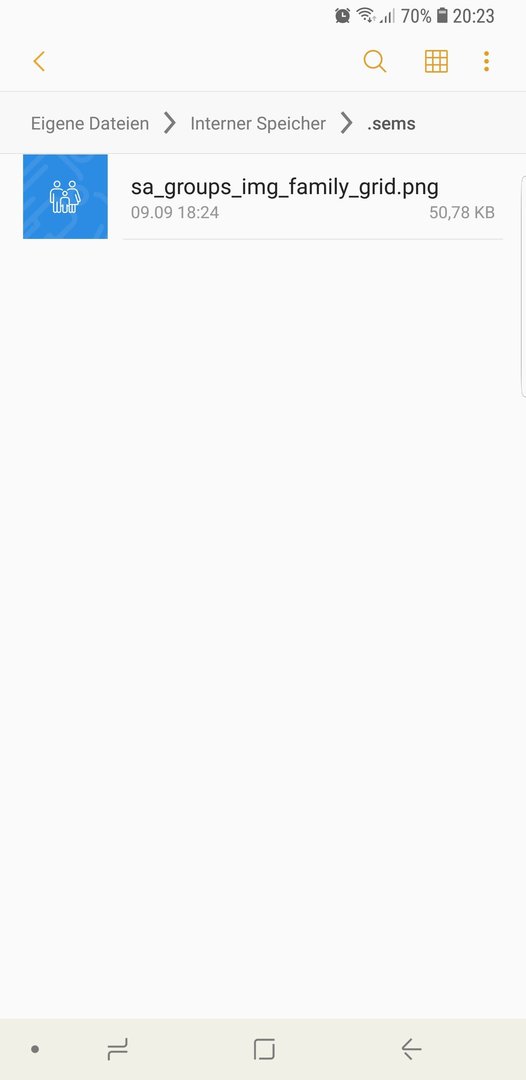

Und neu inzwischen ein Ordner namens ".sems". Darin das angehängte Bild...
Falls einer da was weiß... :confused2:

Leider nix erhellendes, außer dass er seit gestern auf dem S9+ auch auftaucht.
