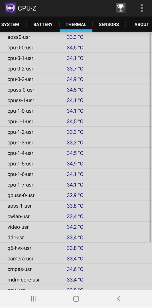

Dann nutzt du eine andere App.
Vorher war es die Akkutemperatur.
Jetzt ist es die Kerntemperatur des SoC.
Da sind 45-60°C ganz normal.
So sieht es jetzt aus
@Note9fan
sag ich ja.
SoC Kerntemperatur.

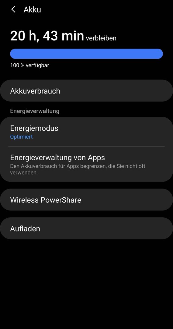

Seit dem mein Handy so warm wird ist meine Akkuleistung schlechter geworden oder ich bilde es mir nur ein am Anfang stand noch 1 Tag und 7 Stunden jetzt steht da 20 Stunden und 43 Minuten ist das normal?
Was steht da bei euch so ?
Also muss ich mir keine Sorgen machen.
Mir kommt nur so vor als ob der Akku nicht so lange hält.

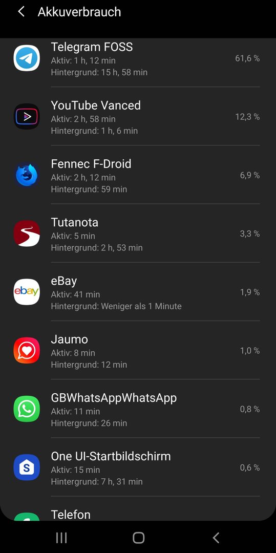

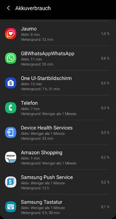

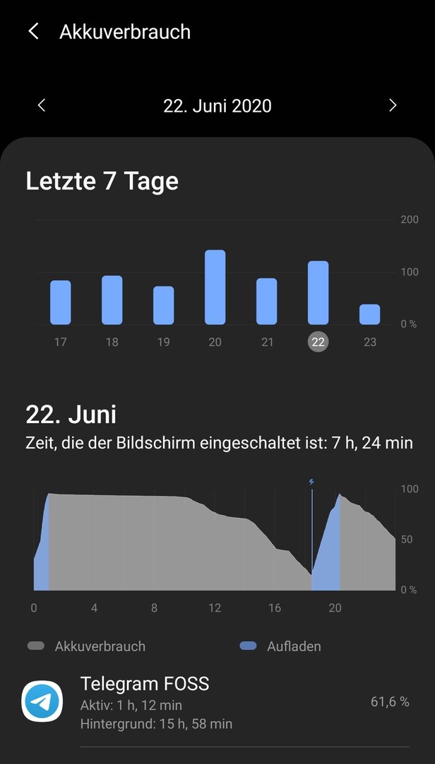

Was machst du mit dem Gerät?
zeig mal den Rest der Akkuverbraucher.
Meinst du die Apps ?
js
Du meinst bestimmt das
telegram foss ist schon mal ein Problem.
Vielleicht sogar DAS Problem.
