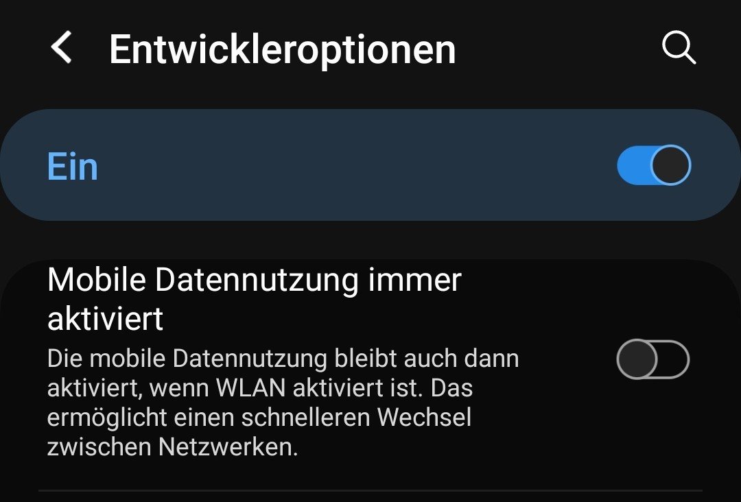

Was ist denn, wenn man in den Entwickleroptionen die Option "mobile Datennutzung immer aktiviert" einschaltet?
orgshooter schrieb:
Das heißt nur, dass die mobilen Daten im Telefon nicht abgeschaltet / deaktiviert werden, um einen zügigeren Umschaltvorgang zu gewährleisten. Das hat nichts mit der gleichzeitigen Nutzung an Geräten zu tun. Übrigens habe ich das vor ein paar Wochen wieder mal getestet - benötigt unverhältnismäßig Akku und hat mir keine bemerkbaren Vorteile gebracht.
