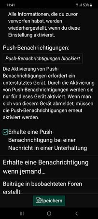

Bei mir blockieren die Pushnachrichten mit den o.g. Browser von allein. Geht ein paar Tage und wieder nicht. Hab diesen schon deinstalliert und wieder installiert. Funzt nur 2-3 Tage und wieder sind die Pushnachrichten blockiert.
Jemand eine Idee?

Eins habe ich ich vergessen hier zu erwähnen. Ist nur bei den Samsung-Geräten. Bei meinen MI9 ist das nicht der Fall.Das Problem besteht ja erst seit ein paar Tagen.
Immerhin funktionierte es 1Tag und schon wieder blockiert. Langsam nervt es.

Seh ich das richtig, dass es nur den Push von AH betrifft?
Ja.
Alles andere funktioniert.

Habe bei meinem S10+ im Samsung-Browser eben mal wieder die Pushes des AH-Forums aktiviert. Hat ca. 30 Minuten funktioniert, dann ging nichts mehr.
Mache jetzt noch mal eine Gegenprobe mit einem A40.
Reaktionen: butzerl
@Pagnol also stimmt doch etwas nicht. Dachte schon ich bin verblödet. Danke für die Info. 👌
Mit dem A40 hat's geklappt. Habe dann die Einstellungen mit jenen des S10+ verglichen und siehe da: Bei den Akku-Einstellung unter "Grenzen der Hintergrundnutzung" war beim S10+ der Die App Samsung Internet im tiefen Standby gleistet. Hab die App dann dort rausgenommen und bei Apps im Standy eingefügt.
Seither trudeln die Pushs fröhlich herein (seit gestern Abend schon ein gutes Dutzend).
