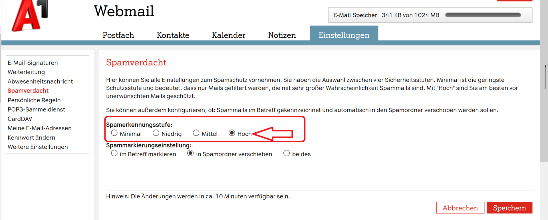

In den Einstellungen von A1 zu EMail habe ich diesen Punkt ( siehe Bild anbei ) gefunden, der m.M. nach solche Spam Mails, wie ich sie erhalte, auf Grund der scharfen, höchsten Filtereinstellung stoppen müsste.
Ich kann nur vermuten, dass diese Müll-Versender diese Nachrichten so geschickt erstellen, dass sie leider keinen Alarm generieren.

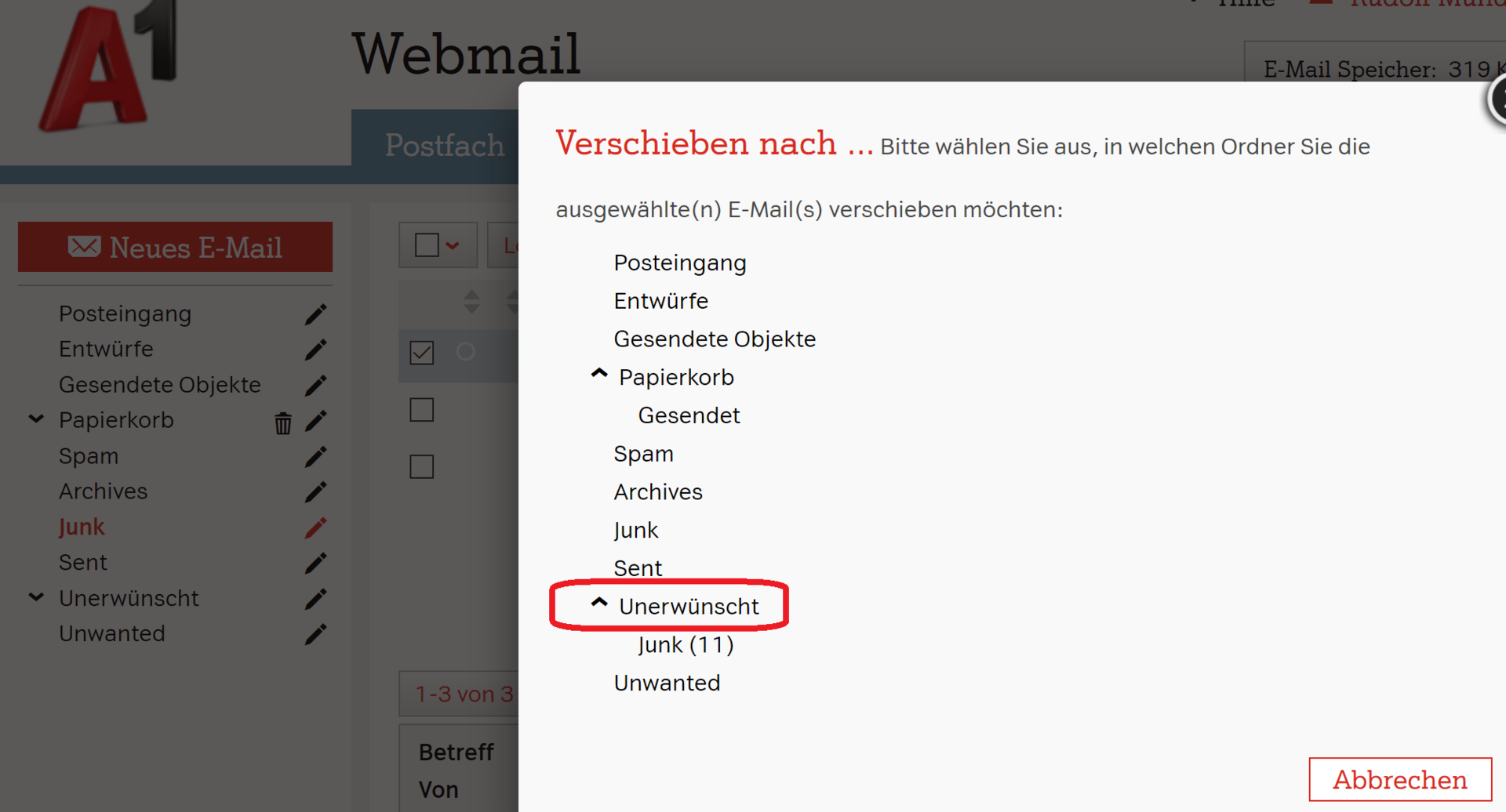

Bin jetzt nochmals in die A1 Webmail Seite eingestiegen und eine einzige, winzige Chance entdeckt, dass Spam-Adressen nicht nochmals als Absender in meiner Mailbox auftauchen. Der Kontext-Text ist zwar diesbezüglich nicht glasklar, aber die Chance lebt. Ob die Verschiebung nach "Unerwünscht" Erfolg hat, muss sich noch weisen.
Alle Rechtsklickinfos zeigen ansonsten keinen klaren Hinweis, dass man diese "in Zukunft direkt löschen" lassen kann.

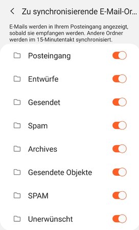

Das Stichwort "Synchronisation" hat mich nachsehen lassen in den Kontoeinstellungen. IMAP ist auch meine Konfiguration.
Die primäre Synchronisation war bis vorhin zwar
aktiviert. Aber: Bei " Zu synchronisierende E-Mail-Ordner" war die Kategorie> "Spam" nicht angehakt. Diese habe ich nun aktiviert.

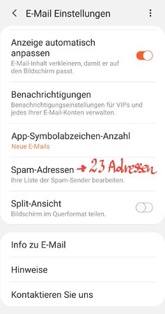

Im Menüpunkt "Spam-Adressen" habe ich 23 Einträge drinnen > soll ich diese dort belassen zwecks Lerneffekt / Wiederkennung ?
Hoffe, nun bessere Voraussetzungen für eine Reduktion der SPAM Mails im normalen Postkorb geschaffen zu haben.
2 Screenshoots anbei.
Mit freundlichem Gruß ~ Rudolf
Sollte egal sein... Schaden kann es nicht, wenn die drin sind.

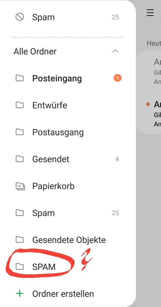

Was mich irritiert:
Du hast 2 Ordner "Spam". In der Weboberfläche in deinen Screenshots zuvor heißt der eine "Junk".
Irgendwas stimmt da nicht. Es darf nur einen geben. Und dann noch einen Ordner "Unerwünscht"?
Den anderen Ordner hast du vermutlich selbst angelegt, evtl. durch ein Mailprogramm.
Achte mal drauf, in welchen Ordner A1 den Spam verschiebt. Der ist dann richtig, der andere wohl falsch.

Punkt 2 ~ den Ordner "Unerwünscht " konnte ich über das Kontextmenü löschen
Beim Ordner "SPAM" geht das leider nicht.
Soeben 1 Frischware "Spam" eingetroffen.
Bein Deklarieren wurde sie automatisch in die "Spam" Lade gelegt.
Ich muss mal im A1-Webmail nachsehen, ob ich dort SPAM finde und löschen kann.
Gruß vom Rudolf

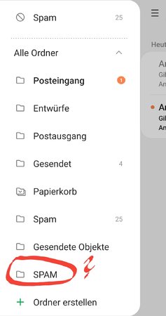

Möglicherweise kannst du keinen Ordner löschen, der noch Mails enthält.
