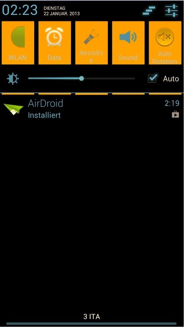

da bereits positives Feedback bzgl. des offenbar sehr schönen Themes gepostet wurde, habe ich es mir kurzerhand installiert. Es schaut wirklich gut aus.
Allerdings habe ich mit der Statusbar ein Darstellungsproblem (siehe Anhang). Wie behebe ich diesen Fehler? Blöderweise habe ich kein Backup angelegt...
Ich bin so vorgegangen:
  1. "theme.zip" heruntergeladen und unentpackt auf die externe SD Karte abgelegt
  2. In das TWRP navigiert und dort die "themes.zip" ohne Fehler installiert
  3. Neustart
