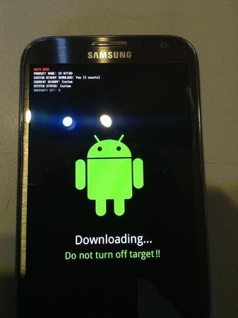

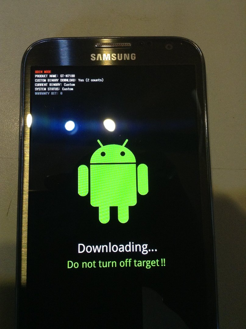

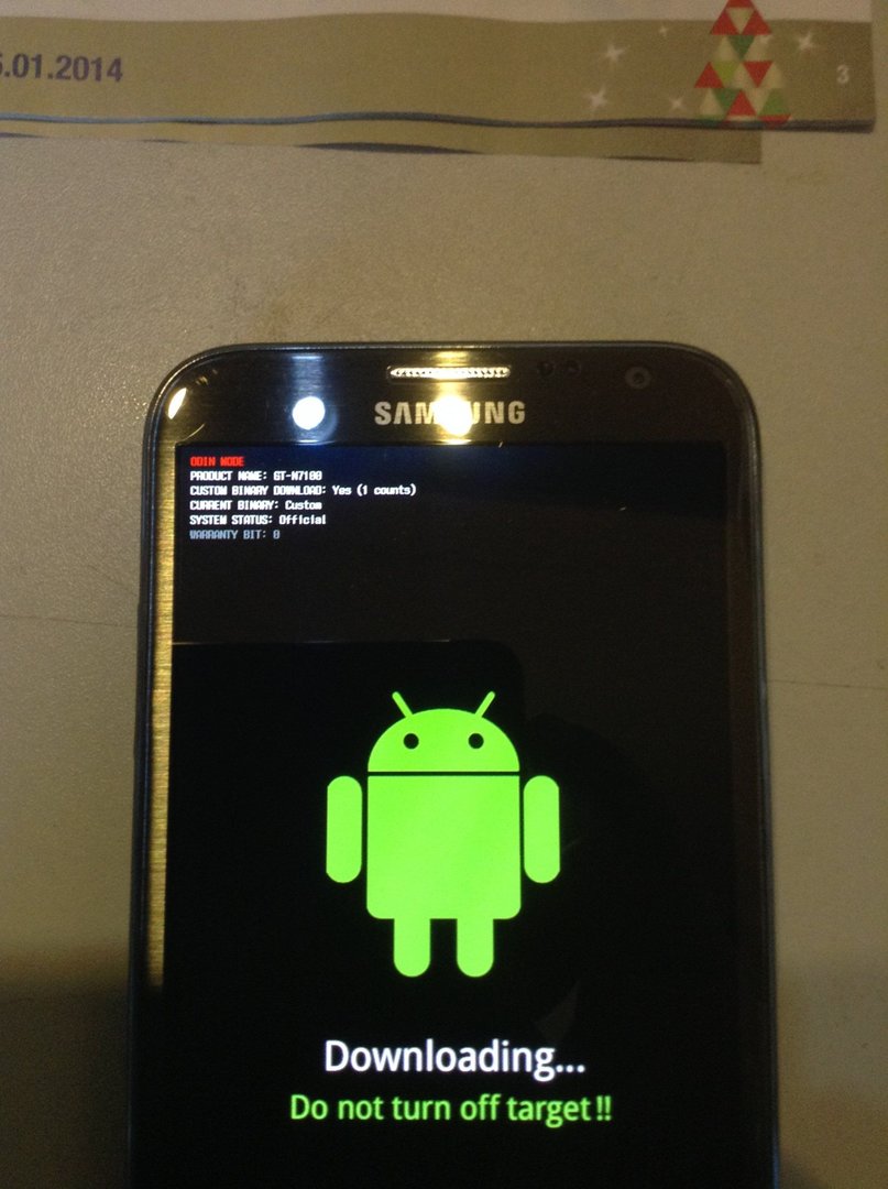

Thema Warranty Bit:0
habe mal bei mir geguckt... steht auf null.
Allerdings der Counter steht auf 2. triangle away macht wieder heile^^
klar, solange eine CustomRom drauf ist geht es nicht unter 1 aber, nur so als Info, auch mit dem MJ5 Bootloader kann man die Triange Away App nutzen.
