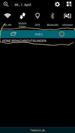

Moin liebe Nemesis liebhaber :)
Ich hab da mal ne Frage. Gibt es eine möglichkeit die Leiste weg zubekommen?
LG Hamburgammic

Moin moin
Ich komme in den Schnelleinstellungen nicht mehr an dem Memory button dran. Ist das extra so? Auch die speziellen Einstellungen aus der V3 für die verstecken buttons sind nicht mehr da. Kriege ich die wieder aktiviert?
Diese Leiste würde mich auch interessieren.
Lg
@hamburgammic
Ich habe das aus Egoismus so gemacht, weil mein Powerbutton ziemlich ramponiert ist. Man kann die systemUI austauschen, ZB vom Mod oder DN4.
