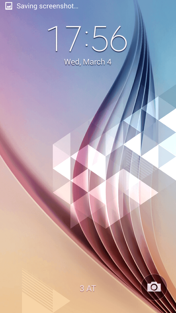

Vielleicht darf ich noch einen Wunsch äußern? :) Ich würde mir den Entsperr Bildschirm Abstrakte Kacheln wünschen, das ist mein Favorit.
Lg
Smart Select Bug ist bekannt, der wird im nächsten Projekt "pure Note 4 experience" zu beheben sein (den Fehler gibt es auch auf DN4).
Das mit dem Energiesparmodus muss ich mir bei Gelegenheit anschauen und abstract tiles habe ich nicht drin aktuell, weil ich nicht bei DN4 kopieren wollte.
Werde ich dann auch ins nächste Projekt aufnehmen, wenn mir nicht schon vorher was dazu einfällt.

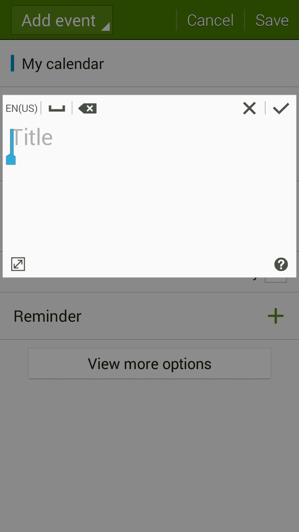

Nö, im Ernst, zwei Sachen:
