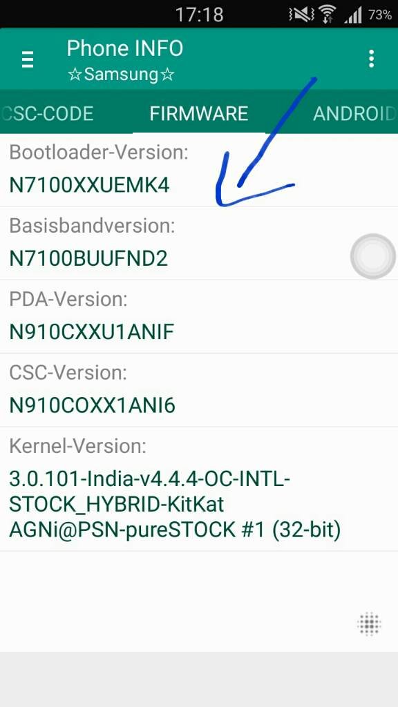

Vielleicht steckt das Detail im bootloader. Mal nachgeschaut welcher auf den einzeln Geräten drauf ist.
wie finde ich die bootloader version raus?
Zb. Mit der app phone info aus dem store.

auf dem einem note funktioniert das, auf dem anderen komm ich garnicht soweit.
habe grad stock secowery, könnte twrp flashen, kann man den bootloader im recovery auslesen?
oder kann ich am besten gleich den passenden dootloader flashen?

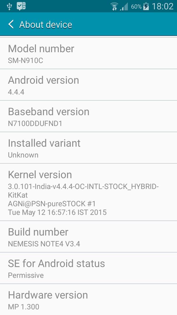

Kurze Info: es geht weiter ->
Ich hab noch mk4 drauf und die nemesis rennt damit super.
