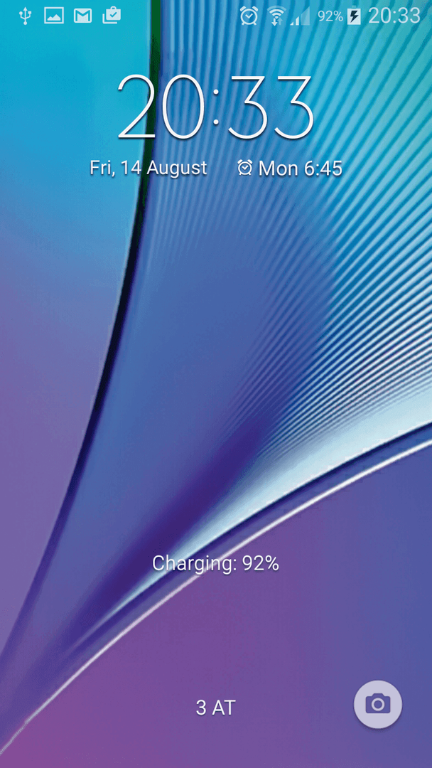

Als Anhang die neue Note 5 Theme app, einfach installieren - wenn flashable gewünscht, habe ich auch.
  • note5geekgates.apk
