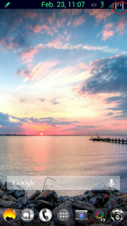

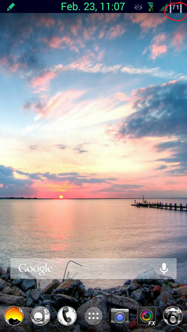

Die rom läuft 1A! Jetzt mit AgniKernel pegasusq plus. Alles paletti, mit der Einstellung unter UpdateME -Einstellungen-Benutze helles Theme auch optisch für mich o.k.! Nur Eines bekomme ich nicht hin:
wie auf dem screenshot zu sehen und markiert, hätte ich das Batteryicon rechts oben entweder weg, oder in der Farbe wie das übrige! Egal was ich in Wanam Xposed einstelle, Icon ausblenden oder in Battery Choser Settings/Styles, die Amgabe bleibt weiß. Jemand eine Idee, wie kann ich das Icon ausblenden und die Akkuanzeige in Prozent aktivieren? Oder das Icon in der Farbe wia das Übrige. Ist nicht lebenswichtig, aber mich würde es interessieren.
In den Extras battery chooser musst du den style auf default stellen. Dort kannst du auch prozentanzeige aktivieren.
Dann in wanam die symbolanzeige deaktivieren. Reboot fertig.
Gesendet von meinem GT-N7100 mit der Android-Hilfe.de App
