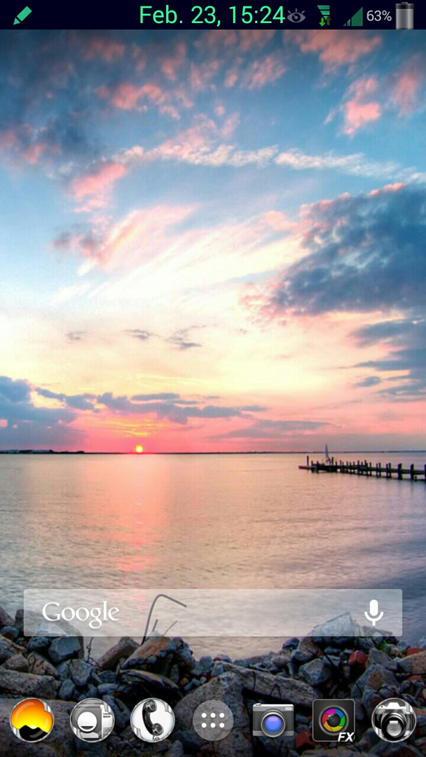

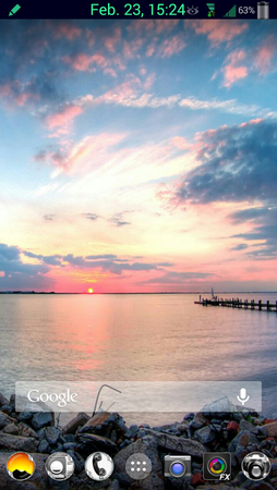

Danke, leider nutzt das nichts, jetzt, nachdem ich Alles so gemacht habe ist das Ergebnis so:
Das Icon ausblenden wird ignoriert, die Farbe ist ja auch noch weiß. Hm, irgendwas passt noch nicht.

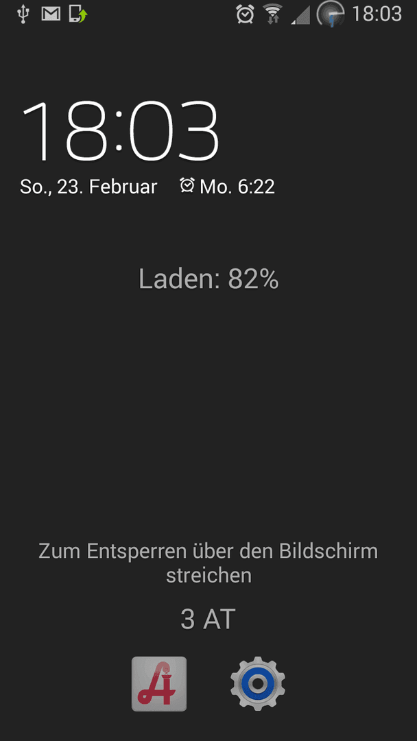

Bei mir funktionieren die Shortcuts
(immer mit N3 Apps)
Wo stellst das ein?
Ja die gehen auch in der Stock rooted oder hurricane mit note3 apps. Nur nicht in der ff. Da werden sie auch mit wanam eingeschaltet.

Wo findet man die App BatteryChooser? Ich möchte den Cache löschen bzw. die App deinstallieren, um das Battery Icon wegzubekommen. Wie ich schrieb, in Wanam geht es nicht zu deaktivieren. Es muß doch irgendwie möglich sein, das wegzubekommen.
Edit: Nach Löschen des Cache von Wanam Xposed wurde mir in Xposed Framework ein Update von Wnam angezeigt! Geladen, installiert, Icon erneut aktiviert, deaktiviert, Neustart, jetzt ist das Icon weg! Allerdings auch die Prozentanzeige. Wie bekomme ich eine Prozentanzeige in grün?
Erneut neue Situation, nach aktivieren in Battery Chooser, wieder Alles beim Alten! Wie also dieses deinstallieren, deaktivieren oder Cache löschen?
Anwendungsmanager dann auf alle.
OGBatteryMod suchen.
Reaktionen: stevebiker

Edit: es nutzt Alles nix! Wanam Xposed und BatteryChooser deaktiviert, Neustart, Akkustatus in Prozent ( unter Einstallungen-Anzeige) aktiviert. Aussehen ist jetzt so! Von einer Prozentanzeige nichts zu sehen!
