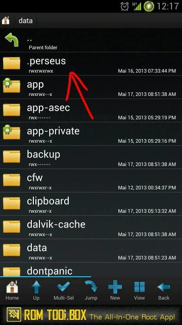

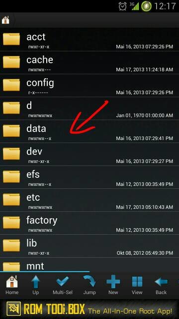

Also ich hab das so gemacht.
Mit dem "FX File Explorer" oder einem anderen Dateimanager (sollte halt root zugriff haben): link
Erstmal in den Ordner "/System (root)/data" gehen, dann unter "View", "Show Hidden" aktivieren.
Dann siehst Du auch den Ordner ".perseus" darrein kopierst Du das vorher heruntergeladene Profil.
Dann kannst du es mit "StweaksProfiles" unter "Restore" auch auswählen.

Also ich habe den Root Browser lite aus dem Markt. Und da sieht es dann so aus.

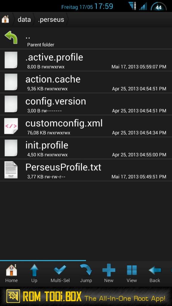

So habe jetzt die Textdatei in den Perseus Ordner. So richtig? Und nun..
Gesendet von meinem GT-N7100 mit Tapatalk 2
Da ist aber was falsch. Die Perseusprofile Datei darf keine .txt Datei sein.
Edit: vom zweiten Post die Datei runterladen und direkt in den Ordner schieben. Nicht öffnen oder bearbeiten. Und wenn dann wieder richtig benennen und nicht als txt Datei abspeichern
Das ist die Datei die ich runtergeladen hatte im ersten Post...
Habe ich gerade getestet...
Irgendwas musst du gemacht haben. ;)

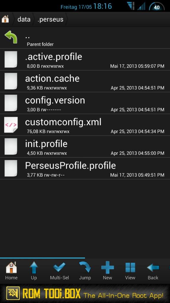

Aber ist nicht wild. Einfach mit dem Root Explorer die Datei umbenennen in Perseusprofile.profile
Dann kannst du mit der App STweaksprofile im Menüpunkt Restore die Datei auswählen
Reaktionen: TiggerBernd
So jetzt, und und jetzt noch in STweaks auf Restore Default? Oder wie aktiviere ich dieses Profil? Wichtig auch überall Set on Boot?

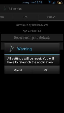

fromfuture schrieb:
Das Profile musst du in STweaks Profiles auswählen. Nicht in STweaks. Das sind zwei verschiedene Apps.
Ich zitiere mich einfach nochmal :)
@TiggerBernd
Richtig lesen musst Du schon :rolleyes:
Sorry nicht böse gemeint, mein Bruder ist auch so.
Du bist in der falschen App.
Die heißt StweaksProfiles!
War wohl zulangsam, sitz grad im Zug.
2mal hält besser!
