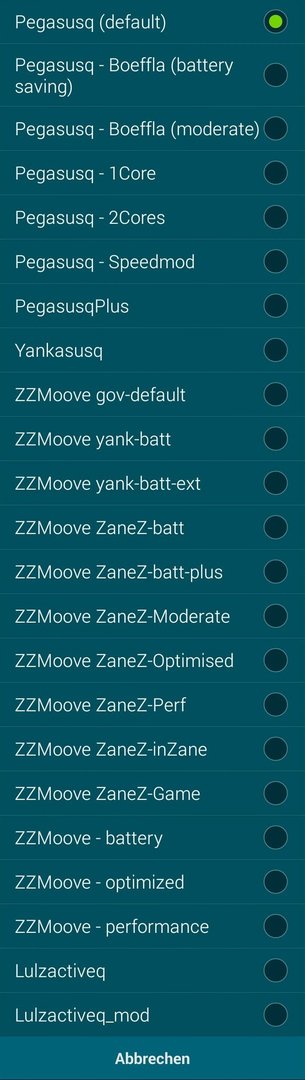

Ich hab den governor manuell gewechselt auf ondemand, das läuft jetzt besser.
Habe auf Grund etwaiger kleiner Problemchen die ROM nochmal dirty geflasht (cache und Dalvic auch) danach den Agni 4.2.5 ... habe nun aber keinen Sperrbildschirm mehr... also power oder Homebutton und ich brauch nicht mehr streichen o.O

@Hexi
Also ich hab den nicht drauf aber der sollte eigentlich vorhanden sein wenn ich mich nicht irre.
Bei mir ist die Möglichkeit nicht vorhanden. Ich mach mal einen Screenshot und reiche das nach.
Probiere es mal über eine herkömmliche App wie z.B. Trickster, Hexi. Gerade AGNi Control liefert dir allerhand Governors, Essentielle werden aber teils nicht aufgelistet. Bei Trickster dürfte dir dann OnDemand angeboten werden.
