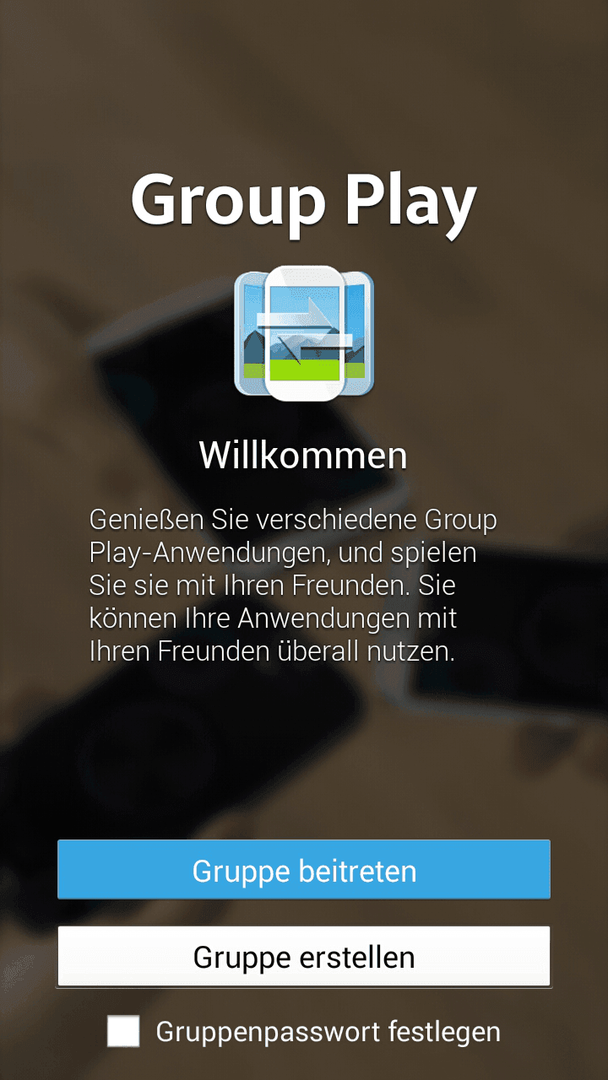

-Groupcast ist auch vom Mega und auf neuste Version aktualisiert.

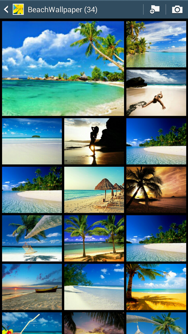

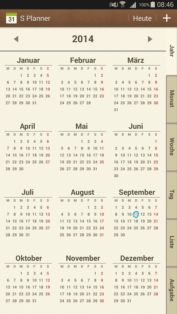

Der Calender ist vom Mega und im klassischen Note Stil, keine grafischen Irritationen auf 240dpi, sogar die Jahresübersicht wird richtig angezeigt.
Vorher bin ich die S5 Kalender App gefahren, die zwar ganz gut mit 240dpi klarkam, aber doch einige Fehler hatte.

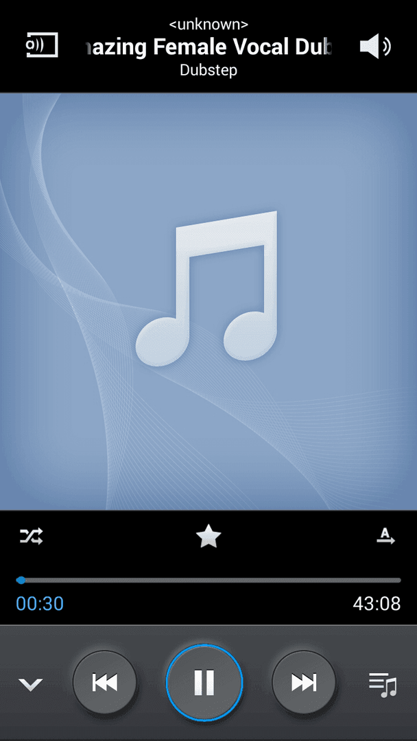

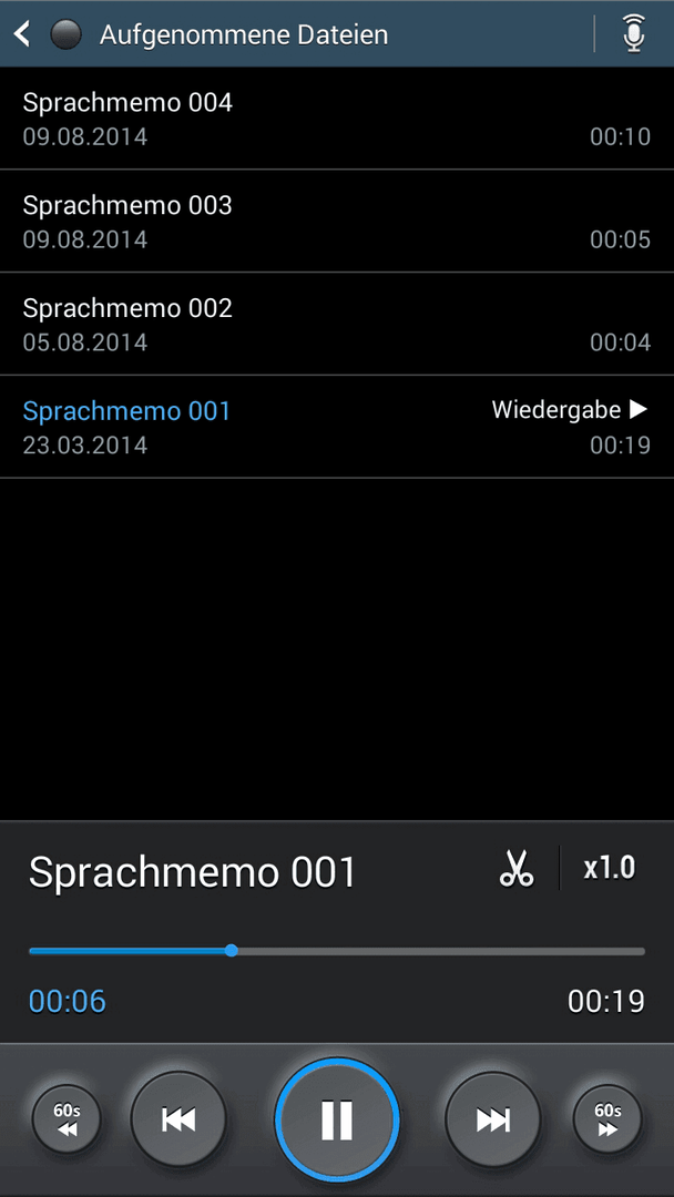

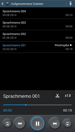

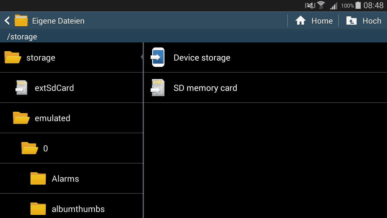

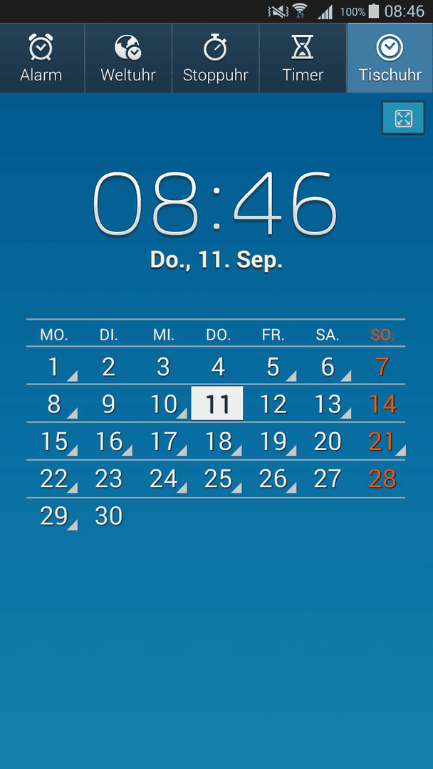

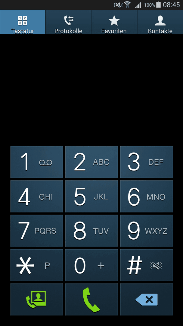

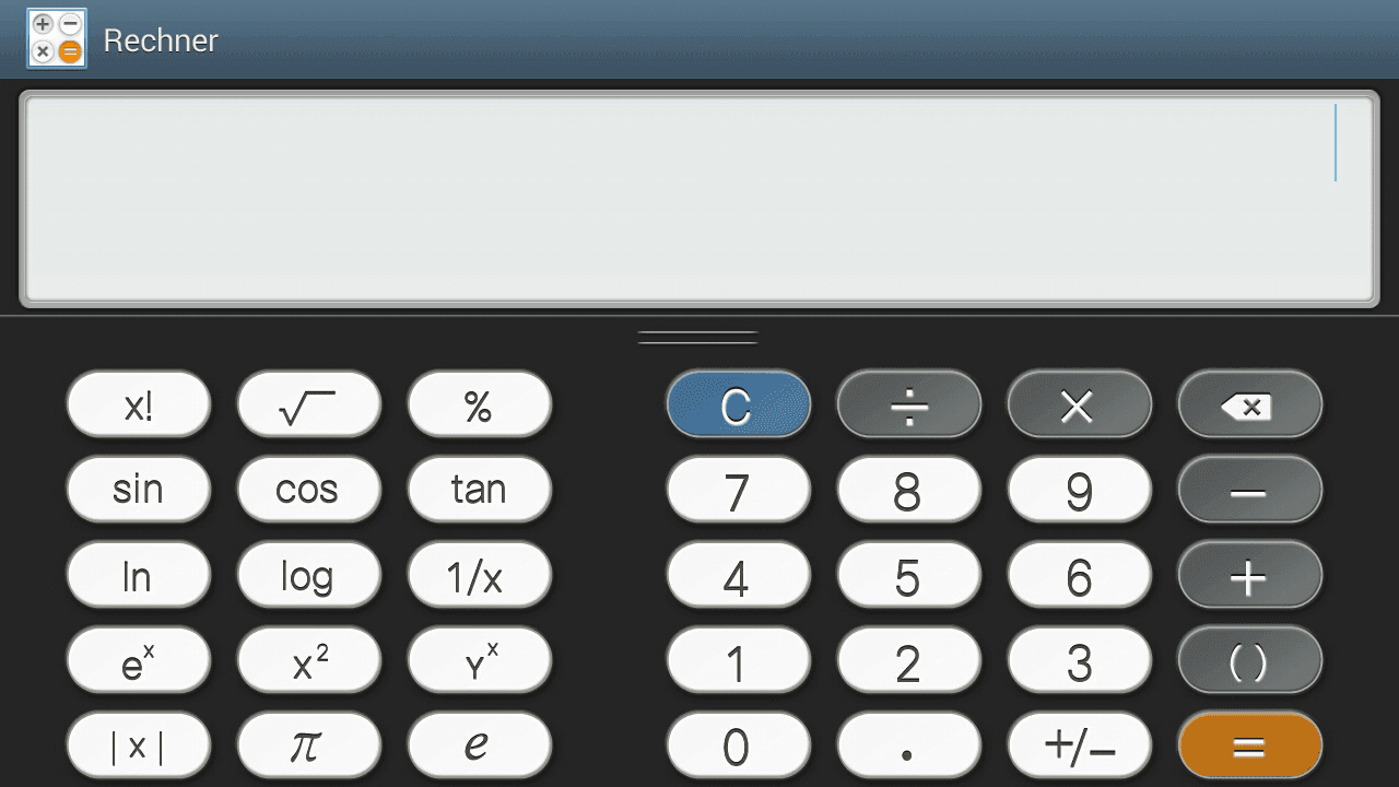

Taschenrechner, Groupcast, Voicerecorder, Musicplayer, MyFiles und die Uhr vom Mega weil die Dinge vom Note/S5 grafischer Murks waren auf 240dpi.

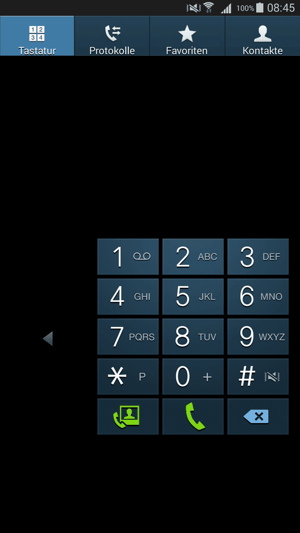

Der Dialer (SecContacts.apk) stammt auch vom Mega.
Hierfür gab es zwar schon 240dpi Varianten vom Note, aber immer war das Tastenfeld künstilich größer gezerrt und die Einhandbedienung hat auch nicht funktioniert.
Mit der apk vom Mega kein Problem.

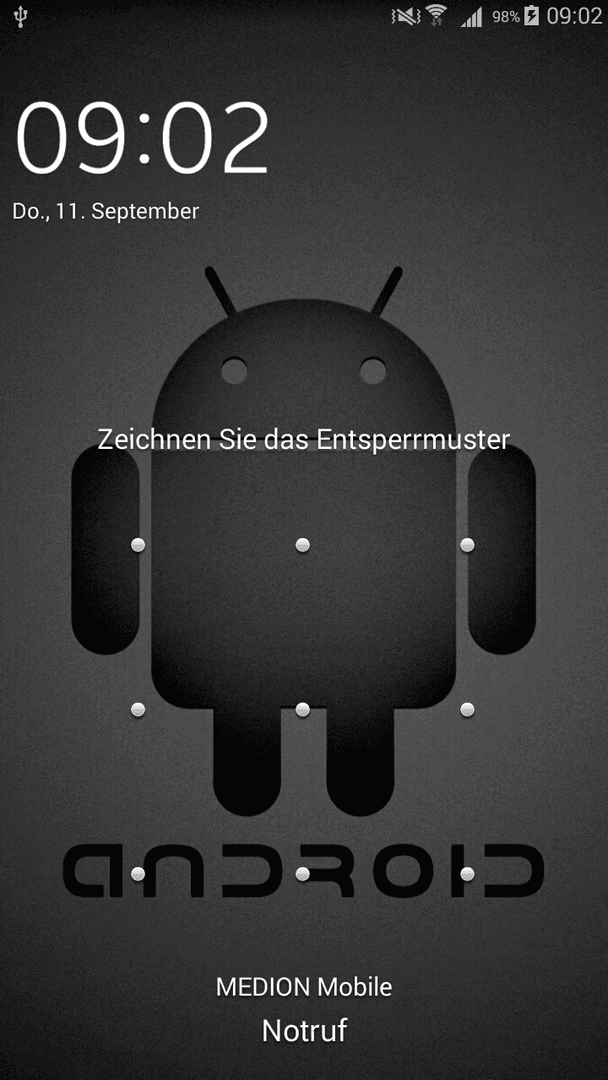

Der Keyguard ist mein tollster Fund: Endlich sind die Entsperrmuster oder Codes wieder in der richtigen Größe.

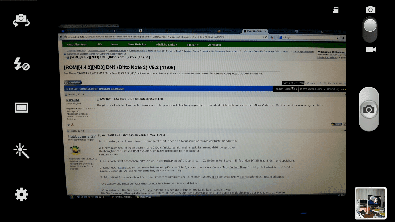

Die Kamera habe ich gestern noch bei XDA gefunden mit den Suchbegriffen "240dpi Camera".

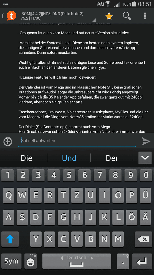

Die Tastatur vom Mega ist auch Mega. Alles hat sie, sogar Umlaute, riesig schaut das aus auf dem Note, auf dem Mega bestimmt noch Megararer :biggrin:
Hier noch ein paar Screenshots, meist von den jetzt behobenen Problemstellen.
Viele Grüße und viel Spass damit.
