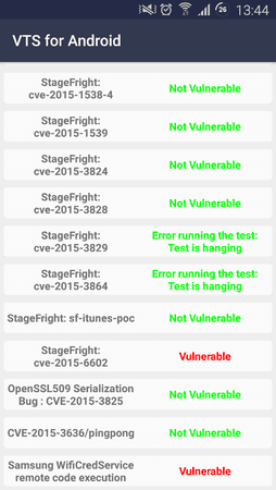

Laut VTS, eine App, die das Betriebsystem auf Schwachstellen prüft, hat die ROM zwei Angriffspunkte, die offen sind.
Die App gibt es im Playstore, einfach VTS eingeben.
Bleibt die Frage ob es am "custom-Teil" der ROM liegt oder an der Basis.
Wie auch immer, Schwachstellen sind nicht gut.
Ich überlege deswegen zu CM zu wechseln.
Im Anhang ein Screenshot der gefundenen Lücken. Wie man sieht, ist Stagefright ein offener Angriffspunkt. Über diesen Angriffspunkt ist es möglich das Handy z.B. per MMS zu hacken.
PS: Es könnte sein, daß ein installierter Virenscanner bei der Installation der App anschlägt. Das liegt daran, daß die App natürlich die Schwachstellen durch Testen offenlegen muss.
