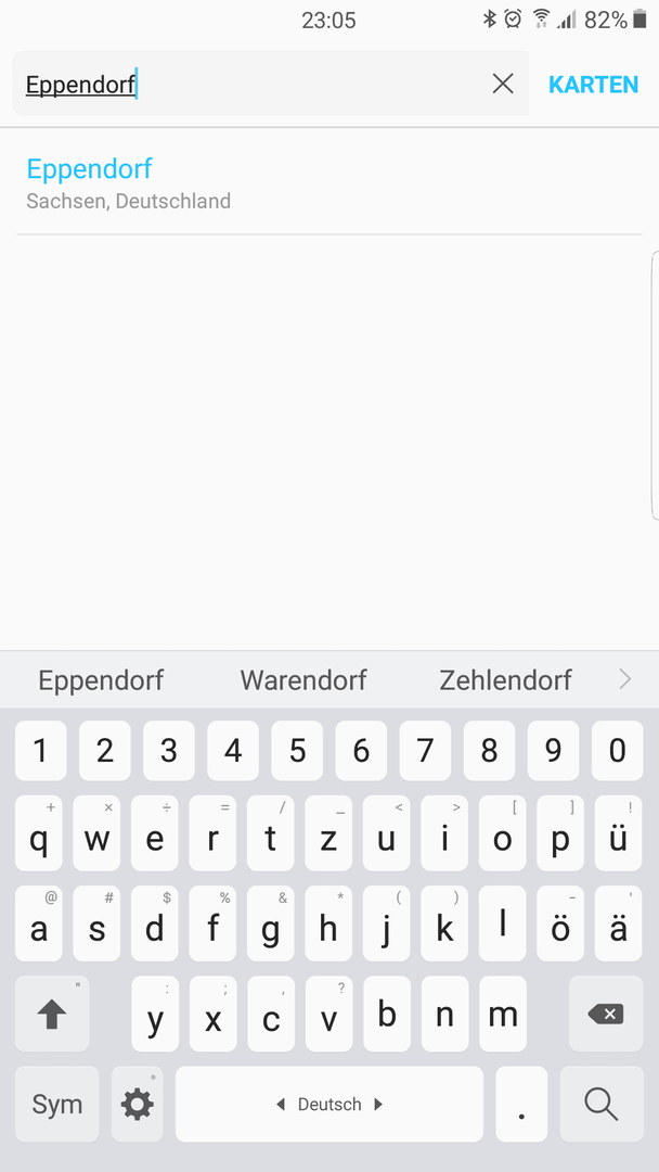

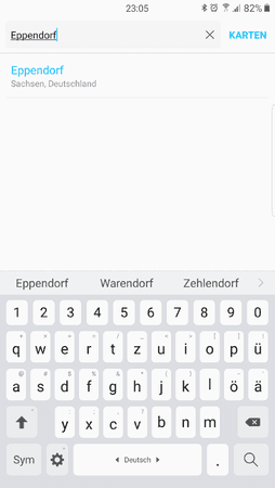

@Logel Dankeschön es hat geklappt funktioniert auch nur es findet die Stadtzeile nicht, z.B. Hamburg Eppendorf ich gebe Eppendorf zeigt mir Sachsen Eppendorf? Hamburger Stadtteile sind gar nicht oder teilweise nicht vorhanden!
Bitte warum funktioniert das andere App nicht, als ich zum ersten mal das S8 System UI installierte war standardmäßig dieser Wetter App installiert!

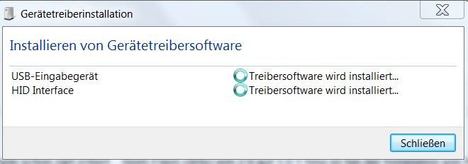

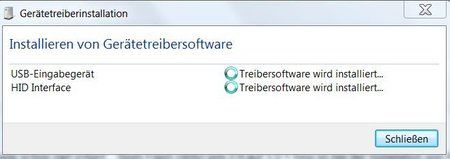

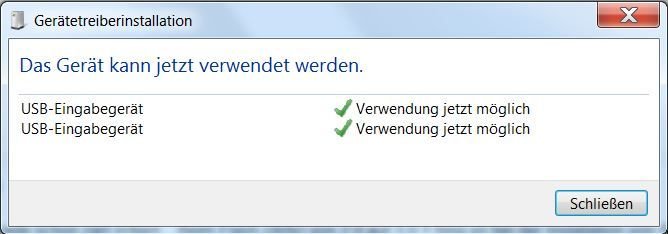

Interessant: Beim Booten hat der Rechner (Win7/64) USB-Geräte eingebunden (für das Note3), die er als Eingabegeräte angesprochen hat? Wird wohl normal sein, aber ich hab das Note selten bootenderweise am Rechner hängen...
Was steuer ich mit dem Note denn direkt?
