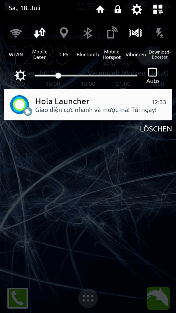

Nur diese eine super nervende Werbung kommt alle paar Stunden. Habe ich auch nur bei Emotion Rom.
Bei der 7.1, 7.2 und jetzt bei der r8. wie kriege ich diese Werbung weg? Ich habe den verdacht das diese Werbung von der app 3Minit Batterie Kommt.
Hat jemand die gleiche nervige Werbung?
Hatte mal bei de 7.1 versucht diese App über TB zu Deinstallieren aber leider fuhr dann das Handy nicht mehr hoch.Screenshot_2015-07-18-12-33-53.png
Gruß Kegona
Diese Werbung ist bei mir noch nie aufgetaucht.
Weder bei 7.1, 7.2 noch bei r8.
Bei mir auch nicht. Allerdings nutze ich auch den Nova Launcher.
Hast du adaway aktiviert ?? Sollte keine werbung auftreten ... amsonsten hatte ich auch keine ..
dito, noch nie sowas gesehen bei der ROM, aber sicherheitshalber auch AdAway aktiviert.
der pulsar
Ja Adaway habe ich aktiviert. Als Lauscher habe ich Apex . Ich weiß nicht woher diese Werbung kommt. :confused2:

@Kegona : ich bin mir ziemlich sicher, dass du dir die lästige Werbung über eine App eingeschleppt hast.
Probier mal mit der App "AirPush Detector" aus dem Google Playstore die nervige App heraus zu finden.
LG snack90
