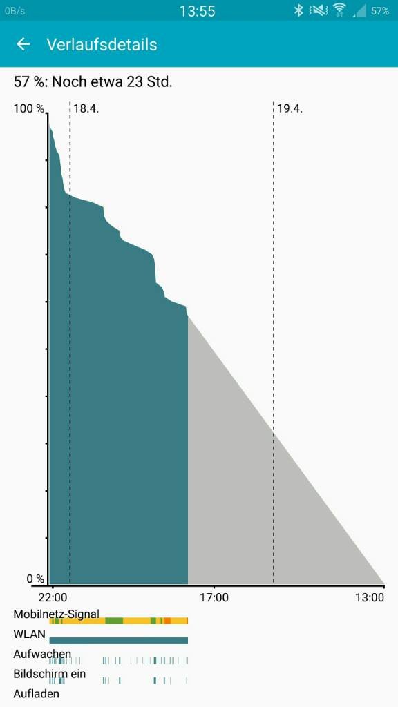

Also ich habe auch sehr schwache Laufzeiten. Mal sehen ob sich das noch einpendelt
