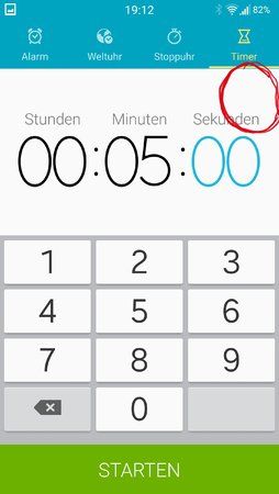

Mir ist derletzt was aufgefallen, bei dem ich nicht weiß, ob es normal ist. Vielleicht könnte sich einer dieser ROM-Nutzer mal dazu äußern....
In der originalen Uhr-Anwendung gibt es ja den Reiter "Timer". Der funktioniert soweit auch, aber ...... es ertönt kein Signal! Er läuft dann einfach weiter, zwar in roter Schrift, aber ohne alarmiert zu haben. Ein Timer ohne Biep-Funktion ist Mist!
Mein Frau hat auf dem A5 mit Stock 5.0.2 beim Timer die Option, einen Ton auszuwählen - ich hab das nicht :crying:
Auf dem Screenshot sollte im rot markierten Bereich doch eine Einstellungsmenü sein, oder? Zumindest beim A5 ist da eine....
Hi, hab da zwar auch keine Möglichkeit was einzustellen, aber wenn der Timer abläuft ertönt ein Signal, bin auf der emotion ROM r13.1
Schau mal in deinen Sound Einstellungen ob dort was deaktiviert ist, oder hast du standard Klingeltöne gelöscht?
Bei mir kann ich auch nichts einstellen. Jedoch ertönt bei mir ein signal bei eingeschalteten ton. Hab ich mir vibrieren an dann kommt kein ton aber das handy vibriert. Bin auf der v2.1 von alexandr.
Nee, nichts deaktiviert.
Aber alle standard Klingeltöne gelöscht.
Hab' deswegen mal einen Sound dorthin kopiert (testweise) - tut aber trotzdem nicht?
Müssen es die unangetasteten Original-Klingeltöne sein?
Töne in ".....\alarms, notifications, ringtones und ui"?
Jepp
leider weiß ich nicht wie der Ton heißt. Aber kopier die Originalen wieder rein.
.... erstmal "haben" :confused2:
Bearbeitet von: hanspampel - Grund: Unnötiges Direktzitat entfernt - Der Bezug steht ja. "hanspampel"
kannste aus der Rom entpacken, einfach den Ordner audio in den Ordner /system/media kopieren
hier eine Zip audio.zip
entpacken und den ganzen Ordner dahin kopieren.
Der Sound der fehlt ist ticktack, aber kopiere bitte alles.
PS: nix gemacht und kein Sound !!! mal drübernachdenken..... wäre eventuell schneller gegangen.
der Pulsar
In"N910FXXU1POK1_DevBase_v2.1.zip" gibt's aber keinen Ordner Media. Oder ich bin blind....
Schau im internen Speicher unter System. Da ist der Media ein Unterordner.
der Pulsar
Werd's probieren. Danke.
Aber warum der Timer auf genau diesen einen Ton so stur fixiert ist, ist ja eigentlich Blödsinn. Sollten doch auch andere Töne dafür gehen.....
Jetzt bin ich aber gerade erstmal dabei, Dr. Ketan's neuesten N5 Port (COL3) zu installieren.....
Back to Alexndr! Für mich nach vielen Ausflügen die beste ROM!
Und die für den original Countdown-Timer notwendige Tondatei heißt "Ticktac.ogg". Es geht aber auch jeder beliebige Ton, wenn man ihn entsprechend umbenennt und in den Ordner ... system\media\audio\alarms kopiert. :thumbsup:
