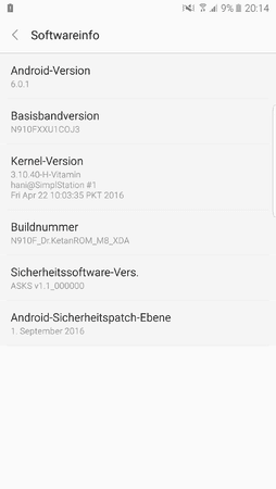

Eigentlich habe ich ja die M11 geflasht aber unter Geräteinfo steht M8. Woran liegt das?
Einen schnellen download link hab ich nicht.
Stunden über Sam mobile.
Mit dem Stockrom ist alles wieder richtig.
Ich habe M8 und da steht auch M8.
Warum bei dir M8 steht obwohl du M11 drauf hast, keine Ahnung.
