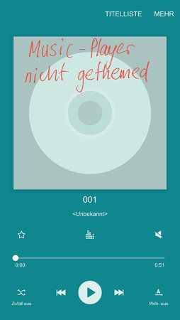

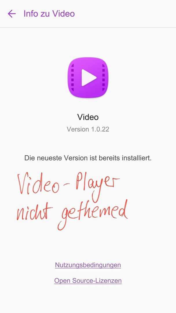

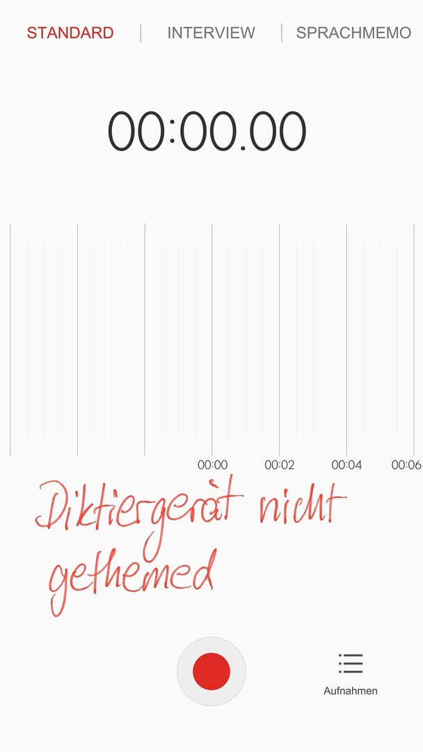

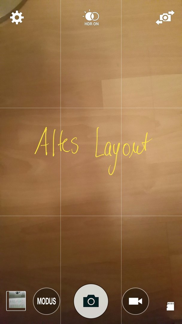

Darf ich trotzdem etwas anmerken um diese ROM wirklich perfekt zu machen? Es ist nichts Schlimmes. Nur Kleinigkeiten. Sollte das nicht möglich sein so ist das auch in Ordnung und ich werde weiterhin diese ROM nutzen.

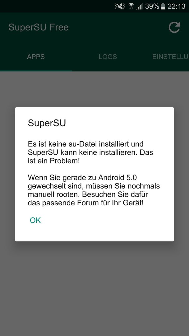

1. SuperSU funktioniert nicht
2. Xposed funktioniert nicht

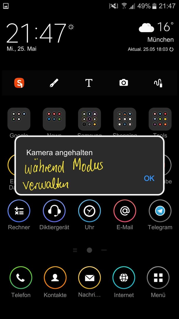

3. Kamera wird angehalten sobald man die Modi verwalten möchte.
4. Kamera Layout ist nicht von S7 (vielleicht geht das auch gar nicht)

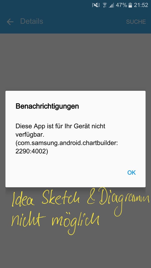

5. SNote Erweiterungen "Idea Sketch & Diagramm" können nicht installiert werden.

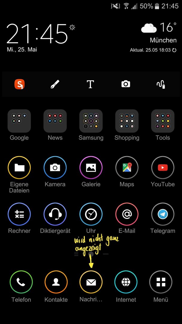

6. Die Schrift "Nachrichten" wird nicht ganz ausgeschrieben. Egal bei welcher Schriftart und Schriftgröße
7. Video/Music/Diktiergerät werden nicht gethemed
Vielen Dank!!!

[doublepost=1464220325,1464215850][/doublepost]@Electron1000
Das Themen wurde nicht beschrieben wegen dem Port! Kamera, ist die Kamera vom N 910c ist in Features beschrieben und nicht vom S7
Sketch & Diagramm, wird nicht wegen der Geräte Bezeichnung 935F zu Installieren sein.( Ansonsten muss Dack23 mal nachsehen.) :)
Musik App ist S7 Musik app und sieht bei mir anders aus als bei dir!
Super Su gefixt.Neue Version 2.7.4
Xposed- v84-0-sdk23-arm-build by Wanam Funktioniert (/gefixt)
