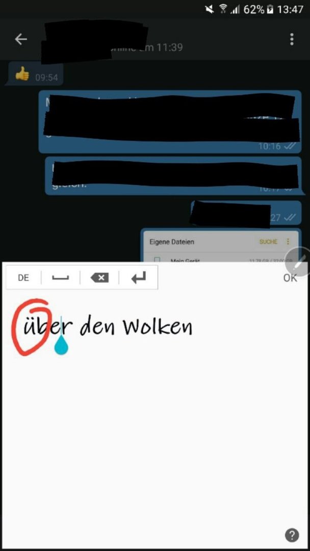

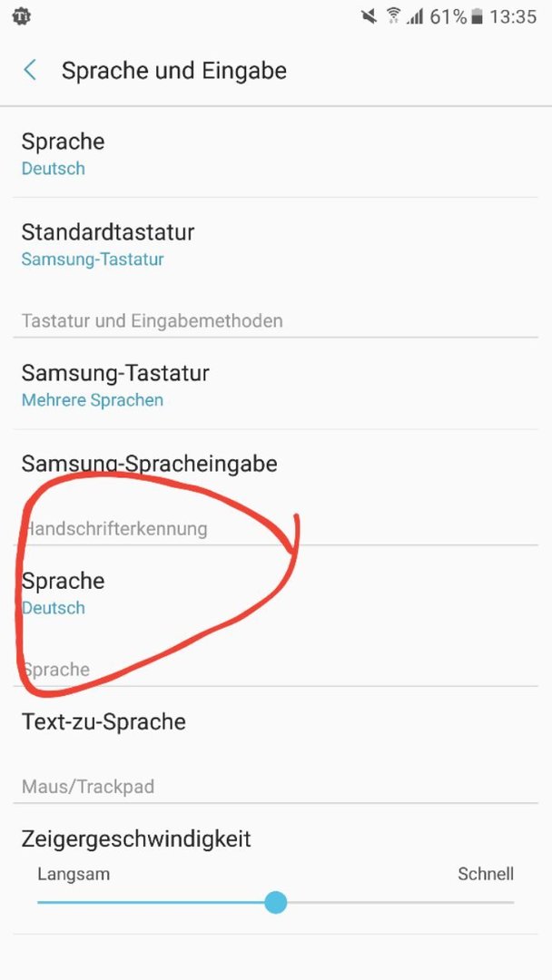

- Handschrifterkennung

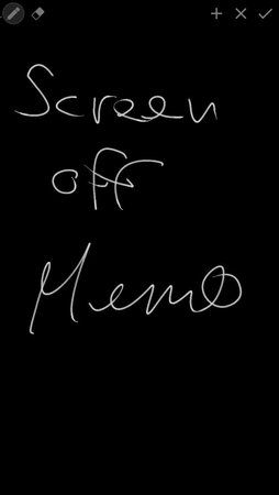

- Screen Off Memo

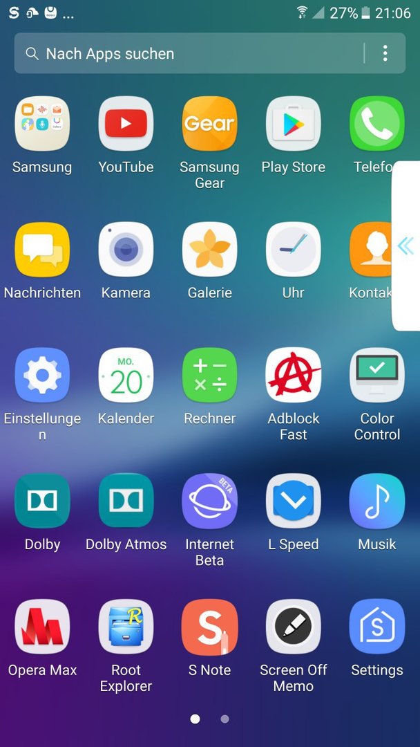

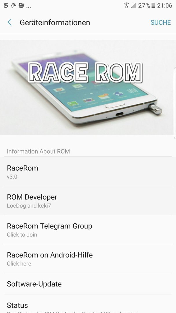

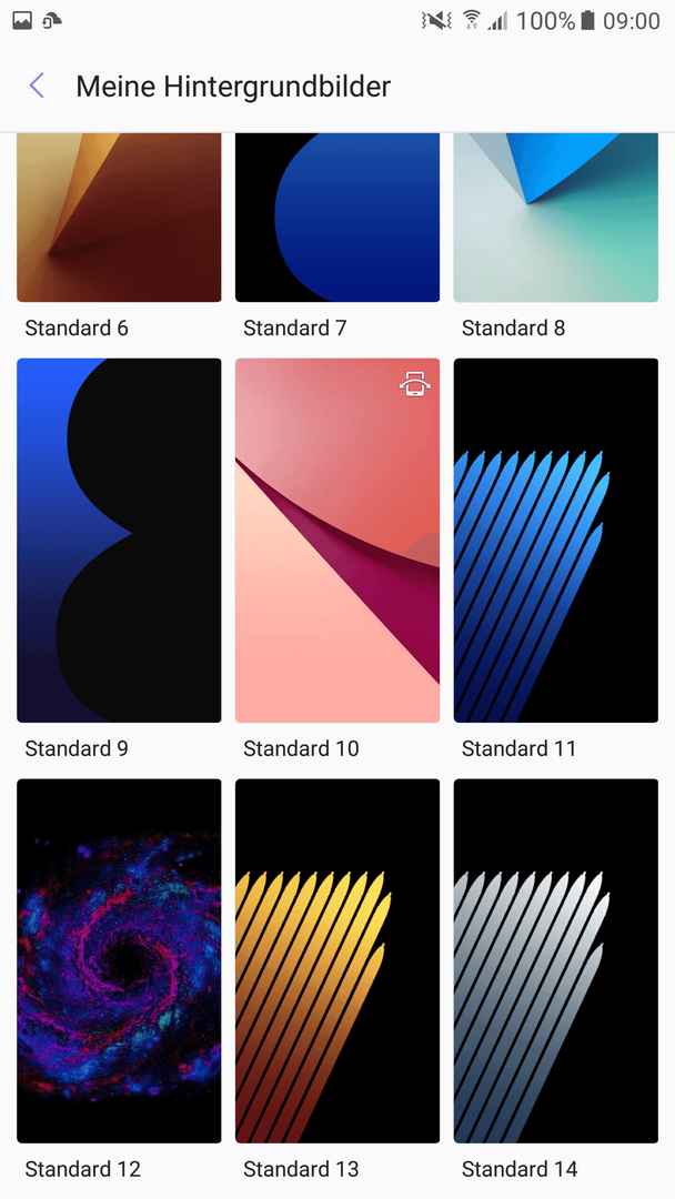

Screenshots
Anhang anzeigen 558369 Anhang anzeigen 558370 Anhang anzeigen 558372 Anhang anzeigen 558373 Anhang anzeigen 558374 Anhang anzeigen 558375 Anhang anzeigen 558376 Anhang anzeigen 558377 Anhang anzeigen 558379 Anhang anzeigen 558380 Anhang anzeigen 558382 Anhang anzeigen 558383 Anhang anzeigen 558384 Anhang anzeigen 558385 Screenshot_20170319-090046.png IMG_20170321_084400.jpg IMG_20170321_084409.jpg IMG_20170321_084405.jpgIMG_20170321_104841.jpg IMG_20170321_104848.jpg 20170321_105004.jpgScreenshot_20170320-204335.png

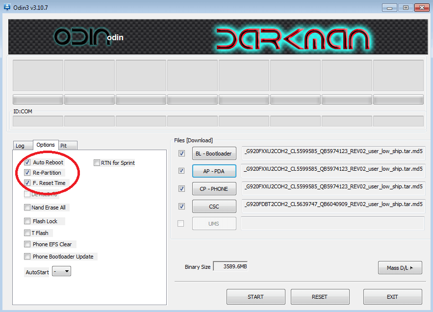

-Schaltet euer Gerät aus für 10 Sekunden und Booted danach in den Download Modus
-Flasht den Bootloader (BL) Modem (CP) aus unseren Downloads mit Odin.
(-Falls ihr nicht auf einer DBT Stock Rom oder ähnlich gewesen seid bitte die neueste 4 Teilige DBT vorher flashen mit haken bei repartitionieren damit es in Zukunft sauber läuft.
-Schaltet euer Handy aus.

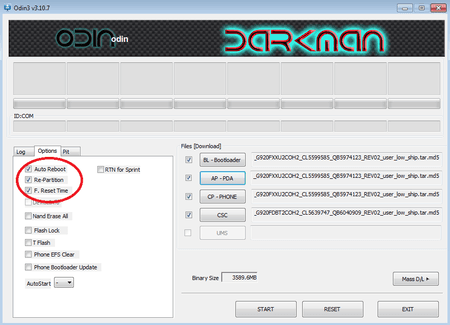

-Ladet die 4 Teilige DBT bei unseren Downlosds
-Fügt die Files in Odin ein wie auf dem Bild zu sehen
-Macht noch die passenden Haken wie auf dem nächsten Bild
-Booted euer Handy in den Download Modus
-Schliesst jetzt erst euer Handy an
-Drückt Start

Ich sehe auf Screenshots da ist Aktion Memo, kannst mir sagen ob es komplet funktioniert, das fehlt bei den meisten Port oder es funkioniert nicht, das ist auch ein grund das ich noch die Dr.K. M6 am laufen hab.
Könnt ihr auch Themes aus anderen alten Roms portieren?
@evondem
Noch nie benutzt.
Hab mal erstellt und gespeichert also das geht ohne fehler. Was kann damit noch gemacht werden? [emoji1]
@humiboy
Du hast nen Theme Store von Samsung mit Tausenden Themes......Und falls es ein Theme zum flashen ist dann versuchs einfach mal.
Ich hab hier leider keine Themes um es zu Testen.
Reaktionen: humiboy
Ja es Funktioniert eben getestet, es hat verschiedene Funktionen zb . Tel.Nr.aufschreiben und per Spen direkt im Telefonliste speichern oder Begriff Schreiben und Internet suche, Koordinaten und vieles mehr, benutze ich seh gerne.
