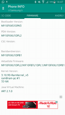

Schau mal bitte mit der App "Samsung Phone Info" welchen BL du drauf hast. Bei Manni war es nämlich noch der Alte haben wir im Telegramm mitbekommen
Reaktionen: Andi_96_1
Hier der Screenshot

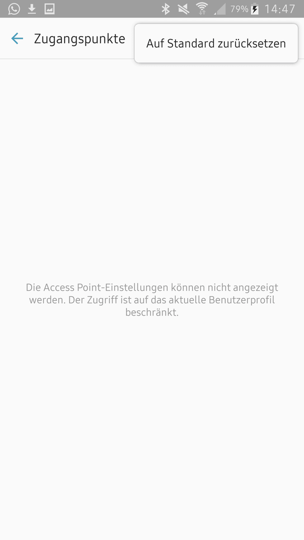

Eine andere Frage.
Kann die APN nicht hinzufügen (siehe 2. Bild) für das Mobile Internet, brauch das aber bei meinem Anbieter.
Hat wer eine Idee wie ich das wieder hin bekomme

Wie vermutet hast du noch den falschen Bootloader (DPK3) du brauchst aber DPL2! Bist du sicher das du auch die DPL2 Firmware bzw BL geflasht hast? ;)
Zum APN: Schau mal oben rechts ist ein unsichtbares Plus, ist leider ein kleiner Anzeigefehler im Design
War dann mein Fehler danke !
Den APN hab ich auch hin bekommen, wenn man drüber streicht mit dem Finger sieht man das Plus.
