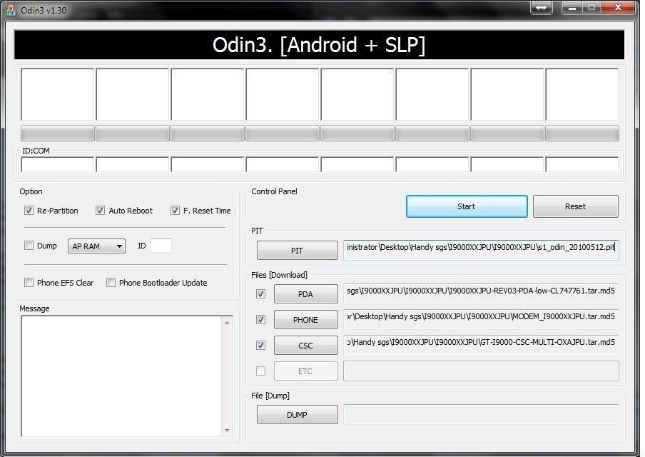

Hallo Hamsterkacke, nach dem ganzen positiven feedback wollt ich dein rom auch mal ten, scheitere aber schon beim ersten schritt.
Folgende Infos :
Version: PDA: I9000XWJPH
0PHONE: I9000XXJPP
CSCV I9000XXJP9
Habe Frojo 2.2 drauf, und gestern versucht mit z4 root und OCLF ein LAG Fix zu instalieren, was allerdings gescheitert ist. Ich habe danach das SGS wieder ungerootet, und alles soweit ich konnte rückgängig gemacht.
Nun bin ich auf deinen ROM gestoßen und wollte es mal ausprobieren.
Nachdem ich die tar. datei im Odin unter PDA geladen habe und auf start gedrückt habe kommt im Odin links bei den Statusmeldungen:
"Setup Connection
All Threads Compleaded, (succeded 0 / failed 1)
und damit hörts auf.
Da ich vorher noch nie Odin genutzt habe, sondern froyo mit kies gezogen habe binn ich ein bissken ratlos, würd dein rom aber gerne testen,.....
iergendwelche tipps wies doch noch klappen könnte ?
Danke !
danke für die schnelle antwort. da ich blutiger anfänger binn; gibbet iergendwo eine anleitung zu dem von dir genannten schritt oder reicht es wenn ich die datei sauge und via odin über pda draufziehe....?? besteht die gefahr eines bricks?!?!
Du musst vorher mit dem Handy in den Download Modus.
1. Handy aus machen
2. Vol Down - Menü und Power Taste gleichzeitig drücken.
3. Dann mit Odin flashen
bitte sehr
so, habe nun alles nach hamsters anleitung geflasht und instaliert, alles gut geklappt, danke für die tipps.
