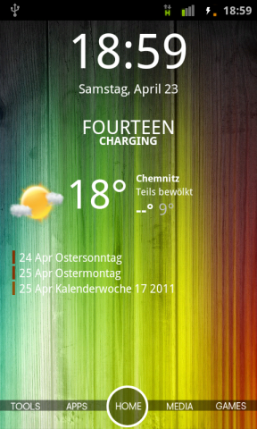

sry, bin ein noob hier,
aber wie krieg ich so eine homescreen wie im ersten Beitrag
SGS
Hamsterbread 2.0
Musst den sinlock wieder enfernen
Sent from my GT-I9000 using Tapatalk

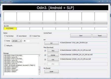

Wenn ich mit ODIN den Bootloader flashen möchte kommt immer folgende Meldung:
<ID:0/005> Added!!
<ID:0/005> Removed!!
<ID:0/005> Added!!
<ID:0/005> Odin v.3 engine (ID:5)..
<ID:0/005> File analysis..
<ID:0/005> Enter CS for MD5..
<ID:0/005> Leave CS..
<OSM> All threads completed. (succeed 0 / failed 1)
Das Gerät ist korrekt verbunden, zeigt ODIN auch an.
Im Moment habe ich noch HamstersromV5 mit Android 2.2.1 drauf.
Geht das auch ohne Odin? Daten hab' ich eh alle gesichert, wipe wäre also np.
Welchen Bootloader nimmst Du denn? Das was hier runterzuladen ist (JVH mit Bootloader) ist eine komplette Stock ROM...die musst Du komplett flashen, und nicht nur den Bootloader.

Es scheitert bereits am grün markierten Schritt.
Flash das ganze mal mit Re-Partition....
