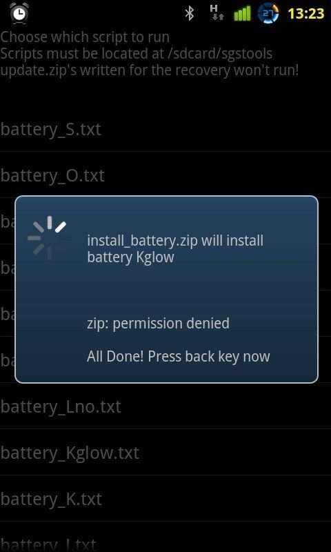

Ordner und Scripte werden installiert, bekomme aber folgende Fehlermeldung mit SGSTool:

Hast du das kleine Update von heute installiert?
Die install_battery.zip muss direkt auf der SD-Karte sein, nicht in irgendeinem Unterordner.
Update habe ich drauf und die battery.zip liegt direkt auf der sdcard.
