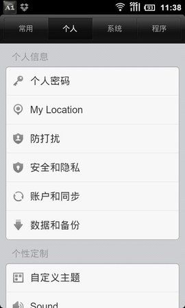

bei mir siehts so aus - kann man irgendwie die sprache einstellen? falls ja, wo sollte der menüpunkt sein? (ist etwas schwer auf chinesisch zu navigieren.. :D )

3. Reiter dann im 2. Kästchen die mittlere otionen auswählen
Danach die 2. Option auswählen und du bist im Sprachmenü.
Hoffe es kommt verständlich rüber :)

DICKES DANKE :) hehe jetzt wenigstens wieder englisch...
edit: in der statusleiste gibts teilweise immernoch chinesische zeichen :(

Ach so, wenn Ihr kein Chinesisch könnt genau wie ich,dann hab ich n Tip für euch. Stellt nächstes mal VOR dem flashen eines Englischen Roms einfach die Sprache auf Englisch um :)
