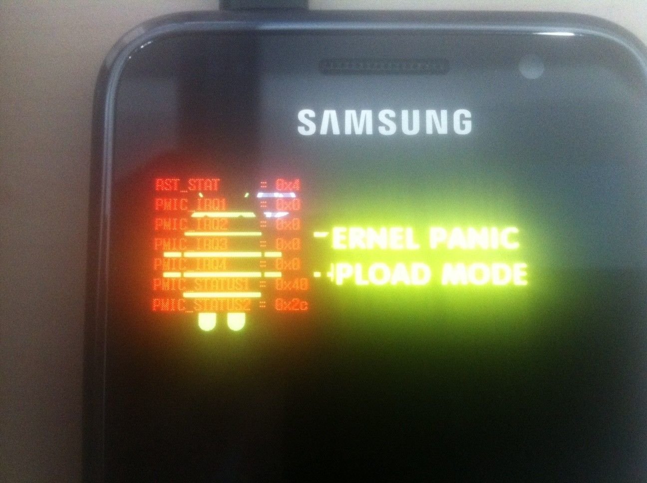

Mal ne Frage:
Ich hab seit gestern das ROM drauf und es funzt soweit auch ganz prima (von ein paar Kleinigkeiten mal abgesehen), aber heute morgen passierte mir das folgende:
Absturz aus heiterem HImmel und folgendes Bild auf dem Display (sorry, die Quali ist unterirdisch, ich weiß):
Was ist das?
Neustart war übrigens problemlos möglich.

Tja mein Freund. Das ist das Rätsel welches ich auch noch nicht lösen konnte. Den Screen hab ich selbst auch bis jetzt nur bei dieser ROM gesehen. I.wie kleiner Bug der sich sonst nicht aufs System auswirkt. Mit Battery-Reboot gibts keine Probleme. Nur die Frage ist... was bedeutet der Screen und was löst ihn aus?

@dadino: hatte das Problem schon zweimal, allerdings bei der JV1. Immer während eines Downloads bei Audible. Scheint also nicht Rom spezifisch zu sein.
Sent from my GT-I9000 using Tapatalk
Ich glaube dass es Firmware bezogen ist.
Ich hatte die
Stock JV1 drauf - diesen Screen gehabt.
Ultibread drauf - diesen Screen...
Juwes 2.0 drauf - diesen Screen.
Alle aktuellen GingerRoms basieren ja auf der JV1 also hat es sicherlich was damit zu tun.
BTW: dieser Screen kommt wohl wenn man Power/Home/Lautstärke hoch/Lautstärke runter (also alle Buttons) gleichzeitig drückt....welchen Sinn es hat weiss ich aber nicht,habe auch keine Lust mein SGS als Versuchsobjekt zu missbrauchen.
Kann aber bestätigen dass keine bleibenden Schäden hat.Einfach neu booten,bzw Akku raus und schon gehts weiter.
Nur um das nochmal erwaehnt zu haben: Akku-Herausnehmen ist in 99,9% aller Faelle ueberfluessig. Stattdessen den Power-Knopf einfach laaaaaaaaaaaaaaaaaaaaang druecken (also wirklich lang, naemlich genau so lange bis das Galaxy Logo wieder erscheint).
