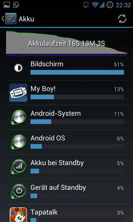

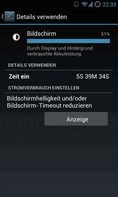

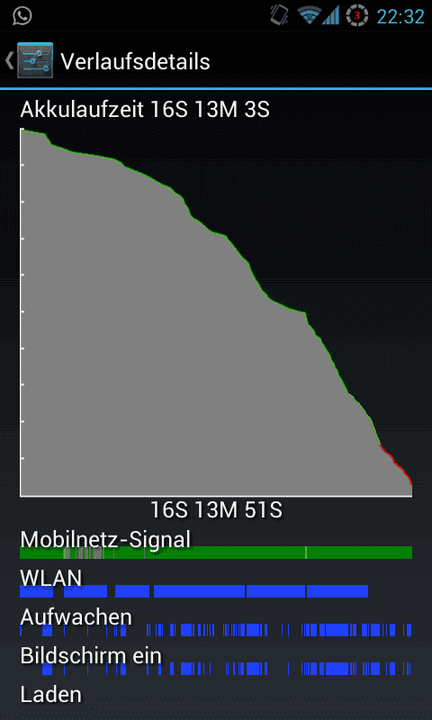

Liegt wohl tatsächlich am WLAN. Habe es versuchsweise mal zwischendurch aus gemacht. Man sieht deutlich, wie der Graph mehr in die horizontale geht und nach erneutem aktivieren wieder fällt. Hatte cm nur zum testen drauf.
Hier mal meine Laufzeit von heute früh bis eben mit viel Wlan, etwas 2G.
Meistens Facebook, Tapatalk, WhatsApp oder Gameboy gespielt und das sehr oft.
Displayhelligkeit Tagsüber Auto und Abends Dunkel und Abends dann noch den Stromsparmodus aktiviert.
Unnötige "Autostarts" sind ausgeschaltet und viele Apps "greenified".
Rom: Chameleon v3.0.1 LSN
Kernel: Apolo 4.5 V2 Balanced Profil mit deadline und Bln Breathing auf 5min.
Akku: 2000 maH

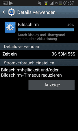

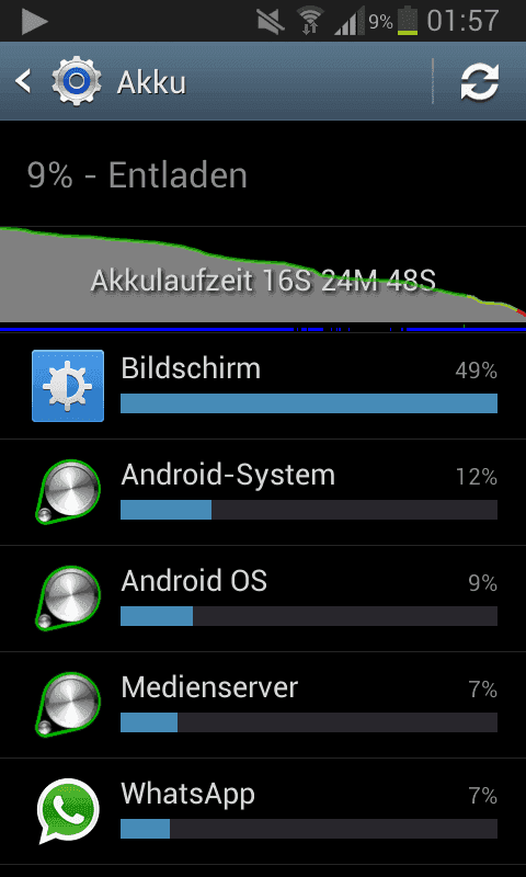

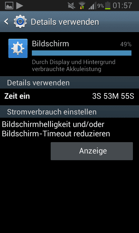

Hab mir mal die LSN von E-plus geflasht und bin eigentlich soweit zufrieden.
Helligkeit hatte ich immer auf Auto. Energiesparmodus habe ich erst angeschaltet als ich ungefähr 20% hatte.
Recht viel WhatsApp geschrieben und facebook, instagram.
4.1.2 XWLSN E-Plus
Stock Kernel
2000 mAh Akku
