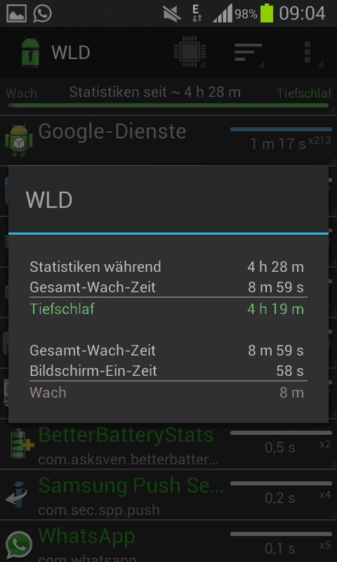

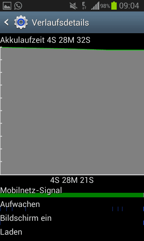

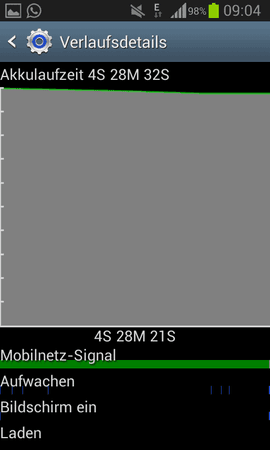

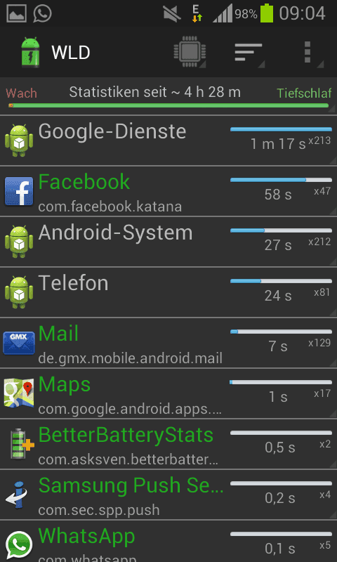

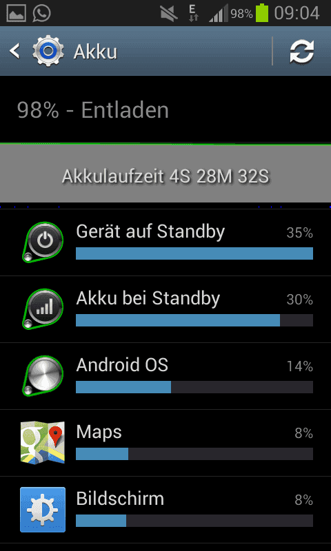

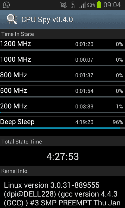

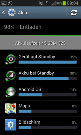

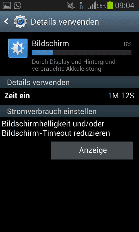

So nun mal mein bbs mit einigen Screenshots ;)
Einstellungen:
2g/3g an
Bluetooth/GPS/Syncs/Energiesparen/Ruhemodus aus
Glaub dass mein teilweise schlechter Akkuverbrauch an schlechtem Empfang und W-Lan liegt?!
weil im 2g/3g ist der verbrauch doch super oder? :D
Ich schick heute Abend bzw morgen nochmal ein dumpfile am gleichen ort (=geicher empfang) , aber halt mit w-lan verbunden ;)
bernd würdest du (bzw jmnd anders ;)) dieses dumpfile mal auswerten und dann schick ich bald den entsprechenden mit w-lan ;)
bitte sag mir wirklich jeden akkusparenden tipp :D
dankee ;)
Edit: was macht maps da eig in meinem akkuverbrauch mit 8% ? :(
und dieses googledienste kommt ausschließlich von googletalk...android.Endpoint oder so ;)
