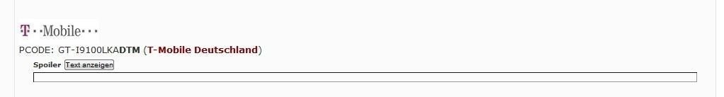

Mal schauen wo ich eine t-mobil stockrom vom ics herbekomme.
Bei einteiligen Stock Fw gibts keine pit ! Wie bei Kies bleiben die apps erhalten. Daher sollte man einen wipe durchführen, dann ist es sauber!
