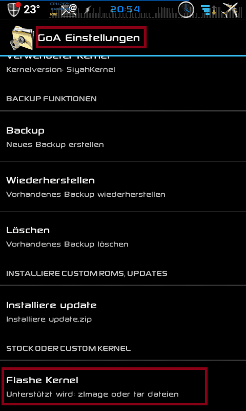

Und wer kein Odin zur Hand hat macht es über die GOA Einstellungen. zImage oder tar-File, geht beides (siehe Bild). Funktioniert ebenfalls völlig gefahrlos was den CWM-wipe-Brick angeht. Dieser Weg erspart auch den Counter zu resetten, da er nicht hoch gesetzt wird. ;) Was beim installieren per Odin der Fall wäre.
