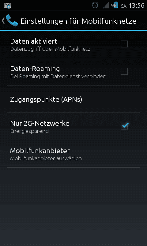

Gibt's eine Möglichkeit auf 2G umzuschalten?
Gibts jedoch funktioniert es bei mir nicht weil ich den Hacken bei Mobile Daten raus nehmen muss um 2G zu aktivieren .
Reaktionen: Artc0re
Hm ok Danke ich teste das mal.
