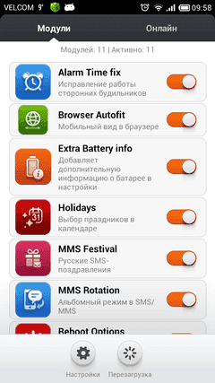

Hey MIUI-Nutzer,
Ich möchte euch hiermit kurz auf eine App aufmerksam machen.
Zuvor ein BackUp erstellen!
[APP][MIUI V5] WSM TOOLS v2.0.4 - MIUI V5 Control Panel & Xposed Alternative
WSM Tools + Mi-Tools funktioniert einwandfrei.
Installation:
- Starte WSM tools
- Klicke auf Settings
- Select Repositories
- Den Haken nur unter WSM setzten
- Apply
- Manage WSM
- Install
- Neustarten
Unter Online Mi-Tools runterladen und installieren.
Nun können viele Modifikationen durchgeführt werden.
(Anbieter in der Ststausbar entfernen, Uhr mittigsetzten, Extra Batterie Info, ....)
Diese werden erst nach einem Neustart übernommen.
