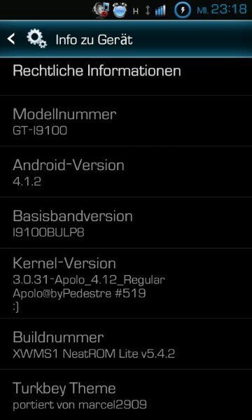

Nimm den Apolo
Und so läuft die seid Wochen ohne Problem uploadfromtaptalk1387405141608.jpg

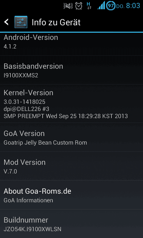

So siehts grad bei mir mot dem philzKernel aus: vllt liegts an der bandversion ...?
