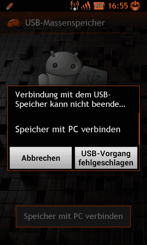

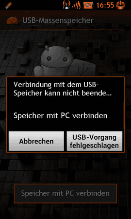

Hatt niemand denn eine fehlermeldung beim MASSENSPEICHER verbinden unt entbinden? Alles funktioniert wie immer? Kann sowass denn sein? Häng sowas mit der übersetzung zusammen?
Ich erkläre kurz das problem, kann das mal bitte jemand nachmachen, da es anscheind nicht ein sprachproblem ist (hab die sprache geändert, aber problem bleibt!)
Also in :
Einstellungen ---> Weitere Einstellungen --- > USB-Verbindung ---> Speicher mit PC verbinden
Händy am pc
USB- MASSENSPEICHER --> Speicher mit PC Verbinden
Da kommt bei mir schon ein fehler: USB-Vorgang fehlgeschlagen.
Clickt man aber drauf dann verbindet es sich ganz normal.
Wenn mann dann das handy wieder trennt:
Usb-Speicher ausschalten --->
Dann kommt in der statusbar bei mir: sicherheitsrichtlinie schränkt die benutzung der sd karte ein - Sd karte kann als speicher nicht verwendet werden.
Aber alles funktioniert wie sonst auch immer.
Also sind dass nur fehlermeldungen, ode n bug, oder hatt das von euch niemand? Im italienischen forum bestätigen es schon 3 leute, und ich hab es auf 3 verschiedene händys auch gehabt (immer von S2 spreche ich und mit V10)
@ Xneo70
Ja kann diesen "grafischen" Bug bestätigen. Funktion geht aber trotzdem.

Ah, gut.
Aber mit was kann denn das zusammenhängen? Kann bitte jemand Mirko informieren?
Es ist zwar kein richtiges fehler, nervt aber trotzdem! (oder sehe nur ich es so!!)
Mirko sollte Bescheid wissen. Im seinem Thread ab Post #3324

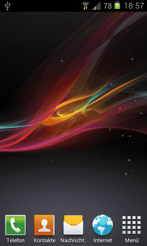

Beste custom rom aber wieso habe ich keine seiten zahl?

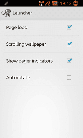

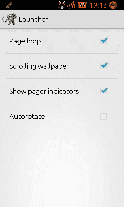

@djkeno
In der Disaster Control App unter dem Punkt Launcher zu finden.
Reaktionen: djkeno
Danke hab ich auch jetz erst gsehen aber wie kann ich ink effect abschalten??

Ich hab gefunden wie man ink effekt abschaltet danke trotzdem. .
