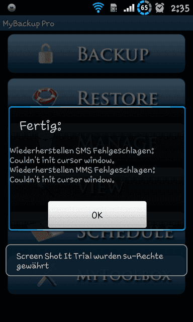

würde gerne auf das Lite`ning Rom wechseln jedoch bekomme ich beim Versuch das S2 einzurichten (alte SMS und MMS) eine fehlermeldung
mit Original Rom kommt diese Fehlermeldung nicht. Meine frage daher wurde hier irgendwas weggelassen im ROM was dafür von Nöten wäre?
MfG
