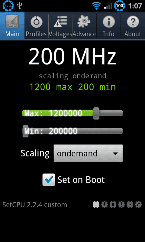

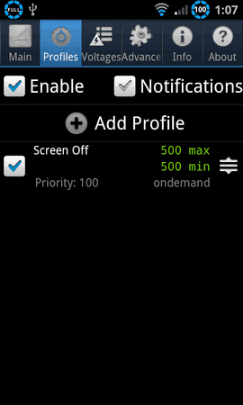

Habe auch setcpu installiert txt erstellt mit 200 500 1200 1400 erstellt.
momentan 200-1200 eingestellt
Profiele Screen Off 500-500 hebt schneller aus standby
Akku na mal sehen!! gefällt mir aber sehr gut so!
