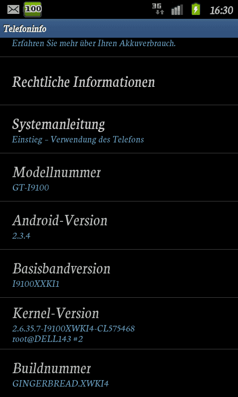

Ich frag mich die ganze Zeit, welches denn jetzt nun die akuellste Basisbandversion ist? Denn ich hab vorhin erst über Kies ein Update durchgeführt und hab jetzt Die XXKI1, allerdings steht bei KernelVersion XWKI4?!? Welches ist jetzt die neueste Version, die ich auch flashen könnte, um auch das Lightning-Rom zu beziehen?
Vielen Dank im vorraus

Wenn du dir einen Stock KH3 Kernel flashst ist klar das du nur Apply Zip angezeigt bekommst.Deshalb flasht man sich ja auch den Root Kernel als zImage mit CWM nach dem flashen des Stock Kernel.
@ Feddar
Ist wurscht was du drauf hast.Die Litening kannst du wie in Post 1 beschrieben über alles flashen.
