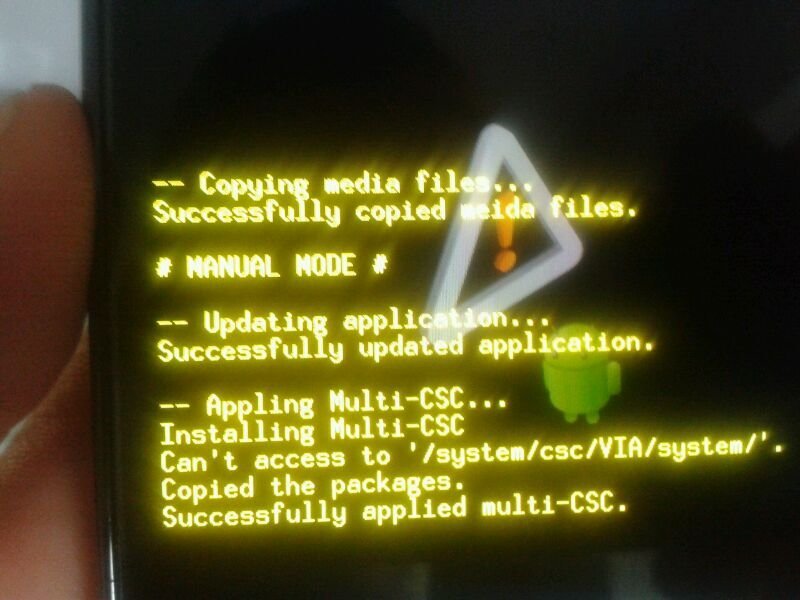

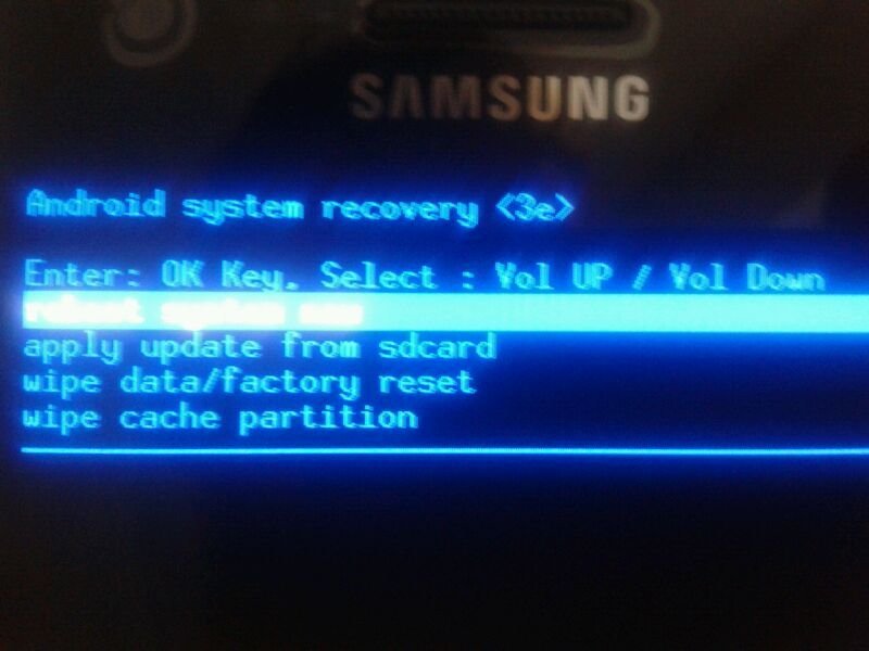

KayBee schrieb:
Nein, es kommt EXAKT DAS HIER:
copying media files...
successfully copied media files.
# MANUAL MODE #
updating app...
successfully updated app.
alling multi CSC..
installing multi csc
cant access to system/csc/VIA/system
successfully applied multi csc.
Und oben kann ich DAS HIER AUSWÄHLEN:
reboot system now
apply update from SD card
wipe data/factory reset
wipe cache partition
Ansonsten steht da absolut NICHTS!
In den Recoverymodus gehe ich übrigens, indem ich die PWR taste lange gedrückt halte.
Schalte mal das Handy aus und gehe über Lautstärke Hoch + Homebutton + Power On in den Recovery Mode und schau mal ob da Install zip from sd bei ist.
Wie soll die Auswahl fehlen ? Wie geht das den ?
Kannst ja mal den Teil mit Orginal Kernel flashen und dem zImage über CWM nochmal machen aus der Anleitung.
Melde mich von zuhause nochmal zu dem thema ist über handy blöd.bin gegen acht zuhause von der arbeit.
Install ZIP from SD steht da nicht.
Frag mich nicht, wie die Auswahl fehlen soll, ich bin froh das ich die ROM ohne Probleme drauf bekommen hab.
Naja, dann gehts halt nicht.
Hast du eine Digicam das du mal ein Bild davon machen kannst ? Also ich höre sowas zum ersten mal.
Ich bin zwar nicht gemeint, aber wir beide habens genauso:
Hier das Bild, so siehts aus, wenn ich in den Recovery-Mode gehe:
Also so wie ich das sehe hast du den CF-Root Kernel noch garnicht drauf.
Weil Blaue Schrift hat man nur mit einem Stock Kernel.
Da du install zip from sd nicht wählen kannst hast du apply update genommen oder ? Das kann so oder so nicht klappen.
Mach mal bitte folgendes :
CF-Root-SGS2_XX_OXA_KF2-v4.0-CWM4.zip downloaden und entpacken.
CF-Root-SGS2_XX_OXA_KF2-v4.0-CWM4.tar mit Odin als PDA flashen.
Wenn das Dreieck stört noch den Orginal Kernel aus dem ersten Post hinterher flashen und den Teil mit zImage durch führen.
Aber probiere das mit dem Theme erstmal nach dem du den CF-Root-SGS2_XX_OXA_KF2-v4.0-CWM4.tar geflasht hast.
